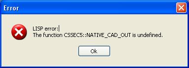

Ich habe noch eine Frage bzw ein Problem.
Ich habe mir eine Lisp-Funktion geschrieben, die ein Dokument speichert und zusätzlich noch bestimmte Export-Formate erstellt (einstellbar).
Genauer gesagt folgende:
VRML, SAT, STEP, STL und IGES
Nun ist es im OSDM ja so, das man die Export-Funktion aktivieren/deaktivieren kann.
Deshalb würde ich gerne vor dem Ausführen der Funktion entsprechend prüfen, ob die Option für jedes Export-Format überhaupt verfügbar ist.
Für die Formate STL und STEP habe ich in der Doku auch was gefunden.
SD-MODULE-ACTIVE-P  [function]
(sd-module-active-p modulename)
Description:
Inquires whether the module with name modulename is active or not. That means the user got a license for a certain CoCreate Modeling module which he has requested.
Parameters:
modulename {STRING}
Name of the module. List of valid module names:
"SURFACING"
"IGES_3D"
"STEP"
"STL"
"SHEETADVISOR"
"EELINK"
"ANNOTATION"
Return value:
t - if module is active
nil - otherwise
VRML hat bei mir auch immer funktioniert.
Nun habe ich aber noch Probleme mit SAT und IGES.
Ich habe mal noch ein Teil meines Codes hinzugefügt, vielleicht hilft es ja...
Code:
(cond ((STRING= lFormat "wrl")
        (sd-with-current-working-directory  lWorkDir
          (VRML-OUT :SELECT lpath  :version 2  :FILENAME lFileName :OVERWRITE)
        ((STRING= lFormat "igs")
(native_cad_out :cad_system :igesdek :PARTS lpath :FILENAME lFileName :OVERWRITE)
        ((STRING= lFormat "sat")
(native_cad_out :cad_system :acis_sat  :PARTS lpath :FILENAME lFileName :OVERWRITE)
        ((STRING= lFormat "stp")
  (cond ((sd-module-active-p "STEP")
(step_export lpath :FILENAME lFileName :OVERWRITE)
  (T
(display (format nil "Format ~a not activate in OSDM" lFormat))
        ((STRING= lFormat "stl")
(cond ((sd-module-active-p "STL")
(stl :PARTS_ASSEMBLIES lpath  :FILE lFileName :OVERWRITE :FOREGROUND)
(T
        (T
          (display (format nil "Format ~a not supported by OSDM connector" lFormat))

Hallo holt,
Vielen Dank erst mal für deine Antwort.
Eigentlich hast du schon recht, aber ich soll dies für einen Kunden umsetzen.
Bei den Anwendern kann man halt nie genau wissen, was die alles im OSDM einstellen bzw. aktiv oder nicht aktiv haben.
Aus diesem Grund möchte ich vor dem Ausführen der Funktionen gerne Prüfen ob die Module auch aktiviert sind.
-> Wenn Ich dies nämlich nicht mache und ich führe den Export dann
von SAT und igs aus, dann erhalte ich die Fehler-Meldung(siehe Anhang)
MFG,
DieGraetsche

Siehe personality/sd_customize/all_modules.dat zur Inspiration.

Also doppelt gemoppelt haelt besser:
a) versuche am Anfang der Routine die Module zu aktieren, die genutzt werden sollten (via IKIT funktion)
b) vor dem Aufruf der Export function gucken of das Module auch wirklich JETZT aktiv ist  (via IKIT funktion)
Denn es koennte sein, das Dein Kunde nicht ausreichend Lizenen hat. Also reicht das alleinige Aktivieren nicht aus. Die von Claus genannte Datei nur als quelle fuer die Modulenamen nutzen, denke ich. in der USERCUST Dir steht auch eine etwas uebersichtlichere README.txt mit den Modulen.
Der einfachste weg sollte aber (wie immer) sein : recorder einschalten.

Original erstellt von der_Wolfgang:
Also wenn es sich nur um die Schnittstellen VRML, SAT, STEP, STL und IGES handelt wie im ersten Beitrag angegeben dann kann man gar nicht zu wenig Lizenzen haben (außer für Modeling selbst  ), denn die sind alle lizenzfrei.
Natürlich kann man es auch sportlich nehmen und das Abfragen als Aufwärmübung sehen.
