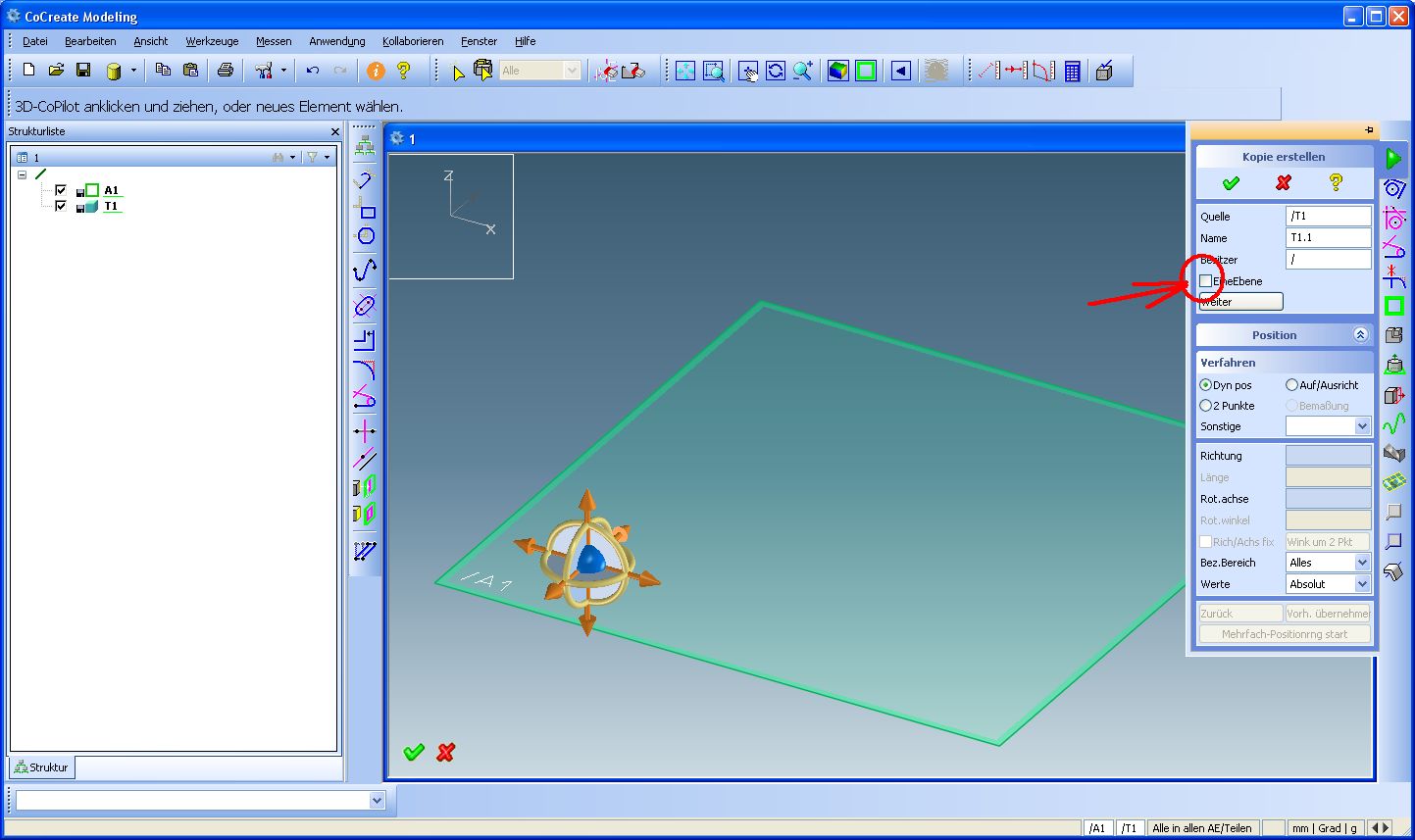

Ich bin ziemlicher Anfänger, was die OSDM Programmierung angeht.
Vielleicht kann mir ja einer von helfen.
Ich würde gerne bei der SD Standard-Funktion "Kopie" die CheckBox bei der Option "EineEbene" per lisp setzen.
(siehe Anhang)
Gibt es hier irgend eine Möglichkeit?
Oder kann man das vielleicht irgendwie anders hin bekommen, als default soll die Option auf jeden Fall immer gesetzt sein.
Viele Dank schon mal für eure Hilfe.

Müßte dies hier sein:
(copy-default :onelevel)
Das kann direkt in einer Startdatei stehen.

Hi highway45,
Habe es gleich ausprobiert. Funktioniert super.
Vielen Dank, hast mir sehr geholfen.
