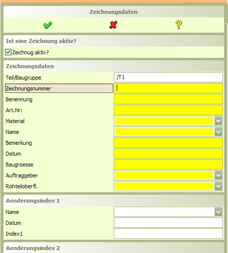

Wenn ich im Dialog für die Stücklisteneinträge ein Feld auf optional setze und nicht mit einem Wert befülle
wird der Textreferenz NIL übergeben und als NIL in der Stückliste ausgegeben!
Hatt jemand eine Idee wie ich das umgehen könnte??

Original erstellt von gollaand:
Ich kann Dir nicht ganz folgen.  WO setzt du das optional? -> screen shot?
Prinziepiel liegt hinter einer Textreferenz mal ein stückchen LISP. Wenn diese 'nichts' zurückliefern soll, dann möge sie nicht NIL zurückliefern sondern immer noch eine gültigen string. -> ""  wobei " " besser, weil dann der text als solches erhalten bleibt.

über (sd-defdialog 'my_special_bom_attr ist der Dialog definiert!
(index1
  :initial-optional :true
  :value-type :string
  :title        "Index1"
          :prompt-text  "Index1 eingeben."
über
(progn
    (sd-attach-item-attribute object "MY_SPECIAL_BOM_ATTR"
                              :attachment :contents
                                :on-copy    :copy
                                :on-merge  :maintain
                                :on-split  :copy
                                :on-xform  :maintain
                              :filing    '(:sd-file)
                              :values
                                            :index1    ,index1
wird das Attribut gesetzt!
Und wenn ich das Attribut für die Erzeugung einer Textreferenz auslese (und nichts in dieses eingetragen wurde!) erahlte ich "NIL"
[Diese Nachricht wurde von gollaand am 01. Apr. 2009 editiert.]

Also der Dialog, dessen Bild Du dankenswerterweise gezeigt hast, gehört schon mal nicht zum CoCreate Produkt. Deswegen ist/war auch für mich, wie für jeden Mitleser, völlig unklar was da eigentlich gemeint war.
Aus den codeschnipseln kann man nicht allzu viel erkennen. Etwas salop gesagt: wenn sd-attach-item-attribute ein Teil der :OK-Action ist, dann wird dann wohl auch NIL reingestopft. mal tracen: (trace oli:sd-attach-item-attribute).  Wenn man NIL reinstopft kommt da auch wieder NIL raus!!  Das AUSlesen sorgt ja ueber Umwege dafuer das in Deiner Stückliste ein NIL auftaucht.
a) dafür sorgen das da kein NIL reinkommt (proaktiv, aber problem mit Alt-daten)
b) dafür sorgen das beim Auslesen aus einem NIL zur Not halt ein " " wird.
für a)
Code:
    :index1    ,(or index1 " ")

vielen dank!
Das hatte mir weitergeholfen
