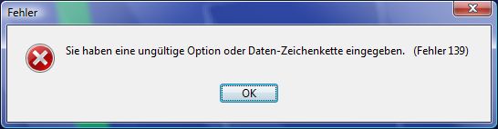

Abend allerseits,
ich habe mal wieder ein Problem, an dem ich irgendwie nicht mehr weiterkomme, obwohl es eigentlich ganz einfach sein sollte.
Ich habe einen selbstgeschriebenen Befehl
Code:
sd-defdialog 'BB_WM_Berechnen
:variables
(WP_Versch :value-type :boolean
:title "AE verschieben"
:initial-value NIL)
der eine Boolean-Variable beinhaltet, die steuert, ob ein Teil des Codes ausgeführt werden soll.
Soweit, so gut, der Code funktioniert, je nachdem, ob die Variable T oder NIL gesetzt wird, läuft der Befehl in der erwarteten Weise durch.
Nun möchte ich in einem zweiten Befehl den obigen beim Start ausführen lassen:
Code:
sd-defdialog 'BB_Biegemomentberechnung
:Dialog-title "Biegemomentberechnung"
:after-initialization '(sd-call-cmds (BB_WM_Berechnen :WP_Versch T))
Nun bekomme ich folgende Fehlermeldung:
Entferne ich ":WP_Versch T" aus dem obigen Codeschnipsel, läuft wieder alles tadelos
Ist bei mir irgendwo ein Syntaxfehler, oder muss ich etwas Bestimmtes beachten, wenn ich einen Boolschen Wert übergeben möchte?

:WP_Versch :ON     resp  :OFF
wenn Du einen Aufruf von BB_WM_Berechnen mal recorder'st siehst was was eine variable 'entgegennimmt'.  Die dialog internen Möglichkeiten gehen über diese möglichkeiten hinaus: in diesem fall (setq xxxx T/nil) im dialog ist möglich.
Wenn ich einen recorder-file erzeuge druecke ich z.b. ein Boolsch variable einfach 2 mal, wenn sie schon den von mir gewuenschten wert per Default hat.  Dann steht im recorder beispielsweise
:WP_Versch :ON
:WP_Versch :OFF
und ich weiss das ich bei meinem programmatischen Aufruf ein :WP_Versch :OFF einsetzen kann/möchte. Recorder'n hilft nicht immer, aber öfter.
Wenn es die Klammern wären könnte Uli(?) schon die Datei, die BB_WM_Berechnen enthält, nicht sauber laden. --  Es liegt aber an der innerhalb des SD-CALl-CMDs getätigten Aufrufs / dessen syntax.  Das fehlende '( interpretiere ich als manuellen copy'n paste Fehler

Vielen Dank Wolfgang,
ich verwend zwar den Recorder schon "immer öfter", aber in dem Fall wär ich nicht darauf gekommen, dass ich so die Übergabewerte herausfinden kann...
Das fehlende ' liegt an einem "Kopierfehler"
