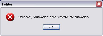

Ich möchte in Modelling Dokumente mittels
- SAVE_SD
- save_sd_modified
speichern.
Das funzt ja auch ganz gut.
Ich habe jetzt das Problem, dass bei alten Dokumenten (erstellt mit älterer Version von OSD) beim Speichern auf der Rootebene eine Meldungsbox aufgeblendet wird.
Da steht dann
"Optionen", "Auswählen" oder "Abschließen" auswählen.
drin. Gespeichert wird das Dokument dennoch.
Ich möchte jetzt ganz gerne den Dialog autom. ohne das er aufgeblendet wird mit ok bestätigen und dies in meinem Script aber auch mitbekommen.
Geht das irgendwie und warum kommt überhaupt die Meldung?

Kannst Du einen Screenshot hier reinstellen, damit klarer wird, was für ein Dialog da gemeint ist?

Hallo Claus,
ich habe die Meldung angehängt.
Das ganze passiert nur für die Root-Teile und nur mit "Altteilen".

Das ist eine Fehlermeldung - da stimmt also mit dem Kommando nicht, das Du zum Speichern verwendest. Stell doch mal Deinen Code hier rein.

Code:
(SAVE_SD_MODIFIED  verwrite  "/Behaelter_000022_203__000022_203_" :TOP_LEVEL_INSTANCE_FILES :YES :CHANGE_INSTANCE_FILE 0 "C:/work/000022-203-.sda")
Die Datei (Inhalts- und Exemplardatei) liegt bereits auf Platte und ich habe über Umpositionieren eines Subparts die HauptBG modifiziert (besteht nur aus dieser BG und einem Teil).
Wenn ich jetzt dieses Speicherkommando verwendet, kommt der Dialog. Wenn ich den Dialog bestätige (kommt 2 mal), ist das Dokument gespeichert. Beim nächsten Speichern wieder die gleiche Meldung.
Ich habe auch schon mit save_sd gearbeitet, in diesem Fall werden aber auch immer alle Subteile lokal gespeichert und das darf nicht sein!

Soviel kann ich schon mal sagen: Man bekommt auch dann den besagten Fehler, wenn man ein Teil frisch erzeugt und dann mittels Deiner Befehlssequenz zu speichern versucht. Mit alten Fileversionen hat das also nichts zu tun, und es braucht auch nix "migriert" zu werden.
Ich würde vorschlagen, dass Du mit einem Trivialteil (/T1) anfängst, die Sequenz zum Abspeichern mit dem Rekorder aufzeichnest und daraus das passende Kommando herleitest.

Wenn ich es über den Macrorecorder mache, bekomme ich nachfolgenden Code
Code:
save_sd_modified
(GET-FILE-MANAGER-OBJECTS)
(FB-SET-TEMP-FILING-REVISION "2007 (15.50)")
:cwd_changed "/Behaelter_000022_203__000022_203_" :yes :Directory "C:/temp/cdb_export" complete
(END-FILE-MANAGER)
Daraus habe ich dann
Code:
(save_sd_modified :cwd_changed "/Behaelter_000022_203__000022_203_" :yes :Directory "C:/temp/cdb_export" complete)
gemacht und es funktioniert.
Leider habe ich jetzt keine Ahnung, was ich da mache!!!
In der Doku habe ich zu diesen Parametern nichts gefunden.
Das mit der Doku ist überhaupt sehr nervig, die ist unglaublich unvollständig. Jetzt werde ich erst mal testen, was das ganze für Parts und Container bedeutet und wie da das Verhalten in die Tiefe ist, wenn dort auch modifikationen vorliegen usw. usw.
Dir noch mal vielen Dank Claus. Verwende natürlich auch den Macroeditor, hatte bei meinem Versuch jedoch das Speichern "3D-Daten" und nicht "3D geändert" verwendet. Aus diesem Grund wurde dann bei mir auch immer das Subpart gespeichert was bei mir verboten ist. War diesmal aber aufmerksamer
Ohne Dich hätte ich es aber evtl. nicht noch mal getestet!
Also vielen Dank.

Original erstellt von Kricher:
Wenn Du die alte "Command Reference" meinst: Die wurde vor etlichen Releases eingefroren und wird nicht mehr gepflegt; stattdessen nutzt man heute besser das Kommando sd-online-reference. Das leitet so etwas Ähnliches wie die alte "Command Reference" automatisch aus den derzeit geladenenen Kommandos ab (wenn sie mit sd-defdialog gebaut wurden), so dass die Doku immer aktuell ist.
Claus

save_sd_modified befindet sich nicht via (oli:sd-online-reference) dokumentiert, ist also nicht mit sd-defdialog gemacht worden.

Original erstellt von Kricher:Daraus habe ich dann
Code:
Lass bitte das letzte complete weg. Das gehört da nicht hin, bei einem (geklammerten) Aufruf. In Deinem ersten code Schnipsel war's auch nicht da.

Das :cwd_changed kann man auch noch wegoptimieren, denke ich.
