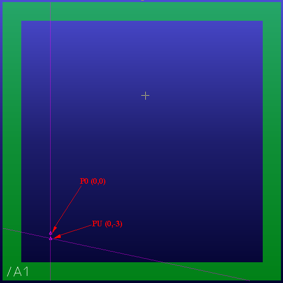

Hallo Community!
Ich versuche seit einiger Zeit den Schnittpunkt zweier unendlicher Hilfslinien auf einer AE abzufragen und komme zu keinem Ergebnis.
Code:
            ; *schnipp*
            (setf R 3)
            (setf GAMMA 12)
            (setf P0 (make-gpnt2d :x 0 :y 0))
            (setf PU (make-gpnt2d :x 0 :y (* -1 R)))
            (c_line_inf :vertical P0)
            (c_line_inf :angle PU (* -1 (sd-deg-to-rad GAMMA)))
            (setf L1 (sd-call-cmds (get_selection :focus_type *sd-c-geom-2d-seltype*
                    :curr_wp_only
                    :single_selection
                    :select :c_edge_2d P0
            (setf L2 (sd-call-cmds (get_selection :focus_type *sd-c-geom-2d-seltype*
                    :curr_wp_only
                    :single_selection
                    :select :c_edge_2d PU
            (setf P1 (sd-inq-edge-edge-int-pts L1 L2 :Dest-space :local))
            (display L1)
            (display L2)
            (display (sd-inq-edge-geo L1))
            (display (sd-inq-edge-geo L2))
            (display P1)
            ; *schnapp*

Wie man sieht, wählt er die Elemente aus (hoffe ich mal, wenn kein Fehler kommt  ) - nur leider ohne verwertbaren Inhalt, also Punkt und Richtung usw. und deshalb auch keinen Schnittpunkt.
Hat jemand eine Idee an den Schnittpunkt zu kommen, ohne jetzt den ganzen Krams über Vektorrechnung auszurechnen? (das wollte ich mir dadurch eigentlich ersparen)
Bitte erleuchtet mich!

Hallo Patrick,
leg mal den Startpunkt der 2. Hilfslinie statt auf x=0 auf z.B. x=2, dann wirst du ein Ergebnis bekommen.
Kannst du dir denken, worauf ich hinaus will?

Verdammt!
Ich habe den Fehler gefunden... Auf meiner Skizze ist die erste Hilfslinie (L1) eine Vertikale. Die Arbeitsebene ist aber um den Winkel Alpha eingedreht, wodurch die Linie nicht mehr vertikal ist.
Also LISP angepasst und funzt nun.

Original erstellt von Patrick Weber:
@holt:
Willst du auf einen Fangbereich anspielen oder auf eine mögliche Punktüberdeckung? Letztere wird durch meine Variablendefinition im Dialog nicht möglich sein.
Nein! Aber es hat etwas mit dem Fang zu tun.
Überleg mal: Am Punkt PU liegen 2 Hilfslinien. Mit deinem LISP ist nicht gewährleistet, dass die schräge Hilfslinie gefunden wird. Tatsächlich wird bei beiden get_selection die selbe (senkrechte) Hilfslinie gefunden. Und die beiden (  ) haben keinen Schnittpunkt.
Gruß aus dem Salzkammergut

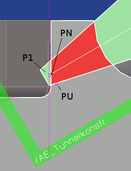

Ja, hast schon Recht. Wären ja beides Vertikale bei x=0. Genau das war auch mein Fehler. Ich hätte nicht :vertical nehmen dürfen, sondern hätte die Hilfslinie im Winkel setzen müssen.
Code:
        (setf PN (make-gpnt2d :x 0 :y 0)) ; Nullpunkt AE
        (setf PU (make-gpnt2d :x 0 :y (* -1 R))) ; Hilfspunkt - legt Durchmesser des Tunnelangusses fest
        (setf P1 (make-gpnt2d :x (- 0 0.1) :y 0)) ; Punkt für Vertikale + Offset links
        (geometry_mode :real)
        (c_line_inf :angle P1 (sd-deg-to-rad (- 90 ALPHA))) ; Vertikale an Einsatzwand + Offset links
        (c_line_inf :angle PU (* -1 (sd-deg-to-rad GAMMA))) ; Tunnelwandlinie
              :curr_wp_only
              :single_selection
              :select :c_edge_2d P1
              ))) ; fange Vertikale
              :curr_wp_only
              :single_selection
              ))) ; fange Tunnelwandlinie
        (setf P2 (sd-gpnt3d-to-2d (first (sd-inq-edge-edge-int-pts L1 L2 :Dest-space :local)))) ; Schnittpunkt Vertikale - Tunnelwandlinie
        (delete_2d P1)
pw
Ob du eine Linie als Vertikale oder geneigte mit Winkel 90° erstellst spielt keine Rolle.
Das Problem ist, dass am Punkt PU 2 Linien durchgehen und bei :single_selection die erste gefundene zurückgegeben wird. Das ist dann zufällig wieder sie senkrechte.
Du solltest in solchen Fällen nicht mit :single_selection arbeiten sondern alle an dem Punkt liegenden Linien sammeln und den Inhalt der Liste mit der bereits vorher gefundenen Linie vergleichen.
Oder in einer :check-function die gereits gefundenen Linie herausfiltern. (Dann kann glaub ich wieder :single_selection verwendet werden.)

Ein Bild sagt mehr als tausend Worte.
Beide Linien können nicht durch Punkt PU laufen, da PU_y != P1_y durch R>0,25 und entsprechenden Anstellwinkel ALPHA>10° und 6°<GAMMA<12°.
