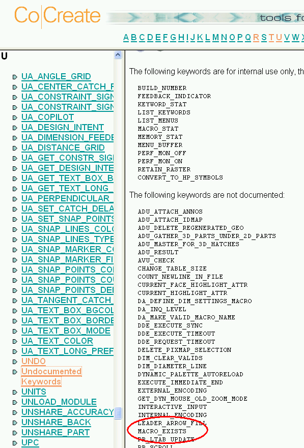

Ab der 14er (womöglich auch schon früher) geht das recht elegant mit
Code:
IF (NOT (MACRO_EXISTS "Mein_macro"))
Zu finden im Manual unter "U" wie "Undocumented Keywords (nicht dokumentierte Stichwörter)!

"Programmer's Reference Guide" im Help-Menü öffnen, unter dem Buchstaben U nach "Undocumented keywords" suchen, und schon hast Du's.
Genau das hat H.annes drei Kommentare weiter oben bereits beschrieben.

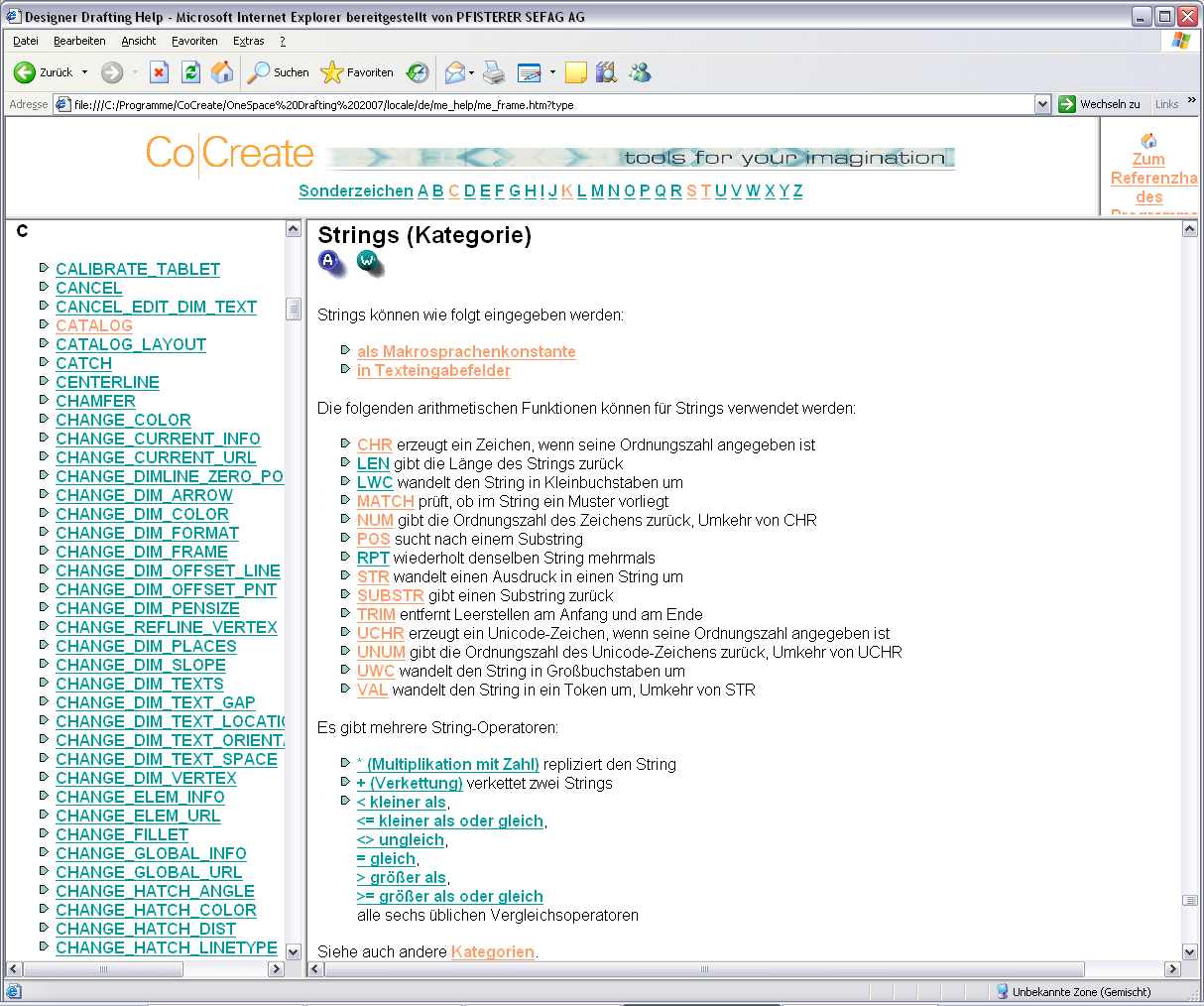

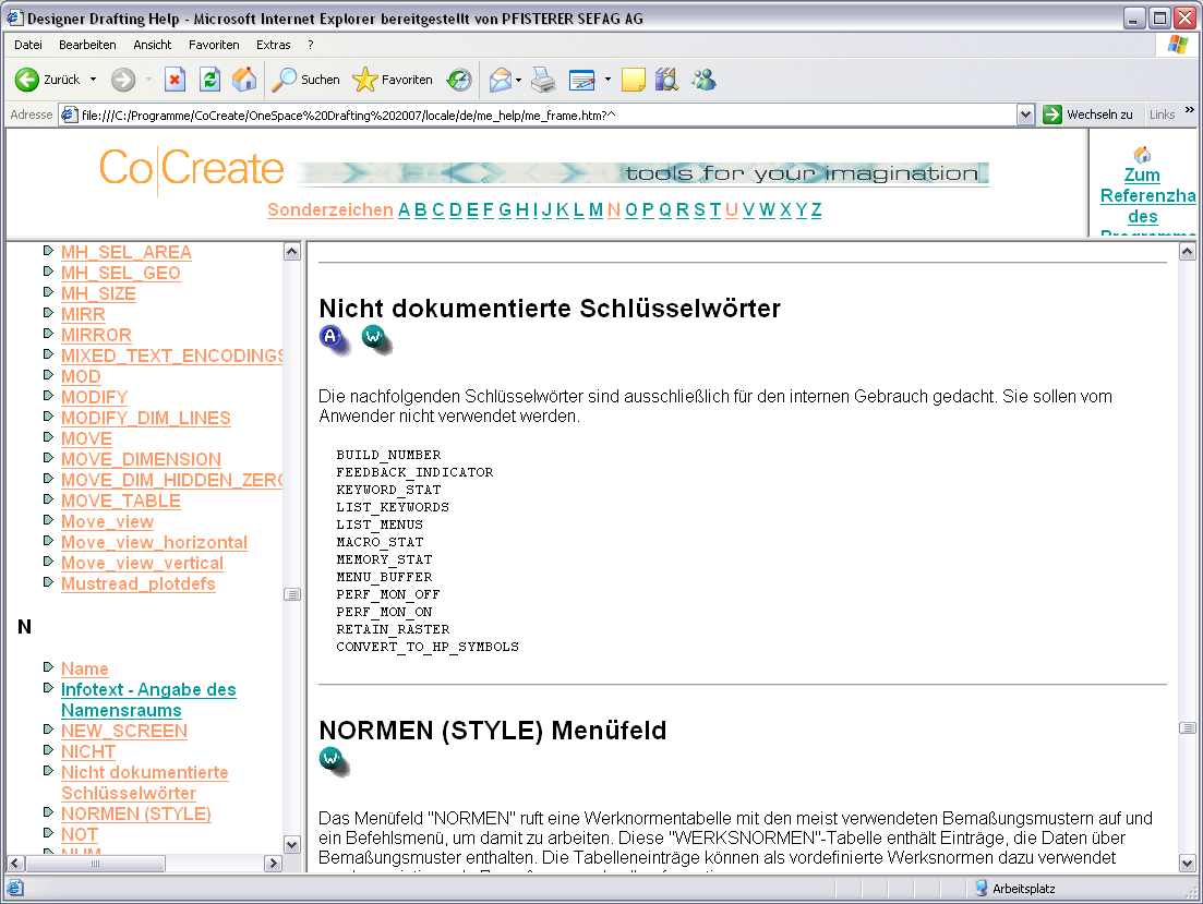

Jetzt habe ich etwas entdeckt, was doch wieder ein paar Pluspunkte für die Doku gibt.
Ich habe eine Liste gefunden, wo die Befehle doch auch nach Kategorien geordnet sind. Und zwar ist der Eintrag zwischen den Beiden Befehlen "CATCH" und "CENTERLINE" versteckt und heisst: "Categories of commands, functions and arithmetic functions (Kategorien von Befehlen, Funktionen und arithmetischen Funktionen)"
EDIT: dafür habe ich gleich noch einen Schreibfehler in der Doku gefunden: der UPC wird dort zum UWC
mfg Thömu
