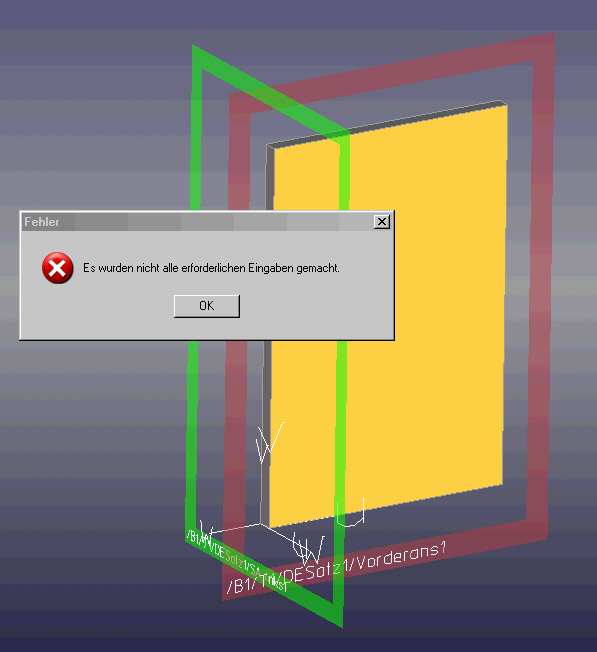

Ich habe ein Problem:
Einfache Teile werden bei uns im 3D bemaßt und dann über einen nachgeschalteten Prozess weiterverarbeitet.
Dazu werden Dokuebenen mit den Hauptmaßen erstellt.
Dies möchte ich nach Möglichkeit per LISP erledigen.
Dazu habe ich im angehaengten Code zwei Dokuebenen an einem Teil erzeugt und würde nun gerne die Dicke eines Blechs als Bemaßung per LISP erzeugen.
Allerdings ist mir die Syntax und die erwarteten Eingabewerte des Befehls "doc3d_create_distance" nicht ganz klar. Als Aufhängepunkte für die Bemaßung würde ich gerne die Vorder- und Rückseite des Teils übergeben (die ich ja auch schon im Code erfolgreich bestimmt habe)
Jedoch erhalte ich eine Fehlermeldung, wenn ich die beiden Flächen an den Befehl "doc3d_create_distance" übergebe. Ich vermute mal, dass bei diesen beiden Flächen der übergebene Datentyp nicht stimmt.

Also das Erzeugen der Bemassung geht schief.
DOC3D_CREATE_DISTANCE
:A3D_DIM
:ref1 :face_3d (gpntwc 83.062074 86.904881 2.926188 "vport1") ;; Front_face
:ref2 :face_3d (gpntwc 82.513414 57.460126 2.926188 "vport1") ;; Back_face
(gpntwc 74.283514 31.855991 2.926188 "vport1")
eigentlich hast Du ja schon faces.. aber probier mal den :face_3d noch einzuststreuen (wird aufgezeichnet wenn man den selector zwischen drin noch bemueht).

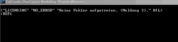

So, anbei mal die Fehlermeldung, die ich erhalte:
Ich habe mal das sd-call-cmds für die Bemaßungserzeugung mit (sd-inq-error-obj :all) abgeprüft:
Dabei erhalte ich die angehängte Meldung
<"LICENSING" "NO_ERROR" "Keine Fehler aufgetreten. <Meldung 3>." NIL>
:REF1
Also stimmt wohl was bei dem Keywort :ref1 nicht.
zu den eingefärbten Flächen:
Die beiden Flächen, Vorder- und Rückseite eines Quaders werden richtig eingefärbt, so wie ich es mir vorstelle. Das funktioniert also alles. Warum allerdings Wolfgangs Flächen orthogonal aufeinander sind, ist mir nicht klar, außer... Wolfgang, hast du den Vektor "Dir_Front" von Hand zugewiesen, dieser wird nämlich für die Bestimmung der Rücksseite verwendet, wenn dieser nicht in Gegenrichtung der Vorderfläche zeigt, ist das Ergebnis natürlich auch nicht richtig.
Ich hab mir jetzt noch einmal die Befehlsreferenz zu dem Befehl "doc3d_create_distance" angeschaut. Da wird bei dem Keywort :ref1 etwas von "calls subaction: SELECT with focus: SEL_MODE with :incl-position  :3D" geschrieben. Heist das, ich kann gar nicht einfach eine normale Fläche übergeben?

I Befehlsreferenz ... "doc3d_create_distance" ... :ref1 etwas von "calls subaction: SELECT with focus: SEL_MODE with :incl-position  :3D"
Das passt schon, je nach dem was der dialog so macht ist sel_mode mal dies und mal jenes. Im konkreten fall ist es die Kombination aus dem Selektiontyp fuer Flaechen und dem fuer Kanten  (mit 'sel-types' im einzelnen will ich dich jetzt nicht belustigen, ähmm belästigen).  Und zurück erhält man (also der dialog) nicht nur die fläche als  sel-item, sondern zusätlich die geklickte position.  Also das passt schon.
hmmmmm.. <nachdenk>  <kleine-glühbirne-leucht>.  ein Fläche alleine macht noch keinen Sommerregen..
genau!!!  die Fläche alleine genügt ja gar nicht.  Recorder das mal!!!! mit punkten geht es so:
Code:
(DOC3D_CREATE_DISTANCE
:a3d_dim 0,20,10 0,20,10
80,20,10 80,20,10
:free_dim 40,100,0
das erste 0,20,10 selektiert die Fläche, das zweite gibt den punkt )aug der Fläche) an. Wenn man das interaktive mit der Maus macht, passiert beides gleichzeitig.  Beim programmtischen aufruf muss man aber eben auch beides angeben. Weil die Fläche alleine ja nicht genügt, sondern man will ja auch wissen WELCHEN punkt auf der fläche.
Als kleinen test schreibst du nun erstmal eine hardcodiert position auf der jeweiligen Fläche dahinter und guckst ob der dialog dann durchläuft. -- Dann kannst die überlegen woher man die position holen kann.
Code:
:ref1 Front_face  10,10,0
:ref2 Back_face  10,20,0
Gut das du noch mal nachgesehen hast!

Dabei sind "Front_face" und "Back_face" normale Flächenobjekte.
Vielen Dank, Wolfgang, ohne deine Hilfe wäre ich da nie drauf gekommen, dass die Punkte und Flächen einfach nacheinander übergeben werden müssen.
Ich hatte an so etwas ähnliches mit einem Punkt auf der Fläche schon gedacht, allerdings dann die Fläche und den Punkt als Liste dem Keywort ":ref1" übergeben.
Dass diese einfach nacheinander "aufgezählt" werden müssen wär mir im Traum nicht eingefallen.
Allerdings weiß ich jetzt nur noch nicht, wie ich am elegantesten den Stützpunkt der Bemaßung, den ich bisher mit
Code:
(sd-inq-wp-origin  (SD-INQ-CURR-DOCUPLANE))
erzeuge und der im Moment praktisch irgendwo sitzt,
so bekomme, dass er immer mittig unter dem Teil sitzt (so halt wie eine normale Bemaßung). Da hat nicht zufällig jemand eine Idee...?

Bitte bitte!  passt schon. In einem recorderfile muesste man das übrigens sehen, das da 2 Dinge in :ref1 reingesteckt werden und das keine liste ist.
Immer auch hilfreich: das Kommando stueck fuer stuck per command line zu bedienen (KEIN klick in den viewport, nicht ein einziger!!!) und den prompt beobachten
  • DOC3D_CREATE_DISTANCE
  •     prompt = ??
  • :ref1
  •     prompt = ??
  • x,y,z    ;; fuer die Face (oder ein Selitem)
  •     prompt = ??
  • x,y,z    ;; fuer den punkt auf der Face
  •     prompt = ??
