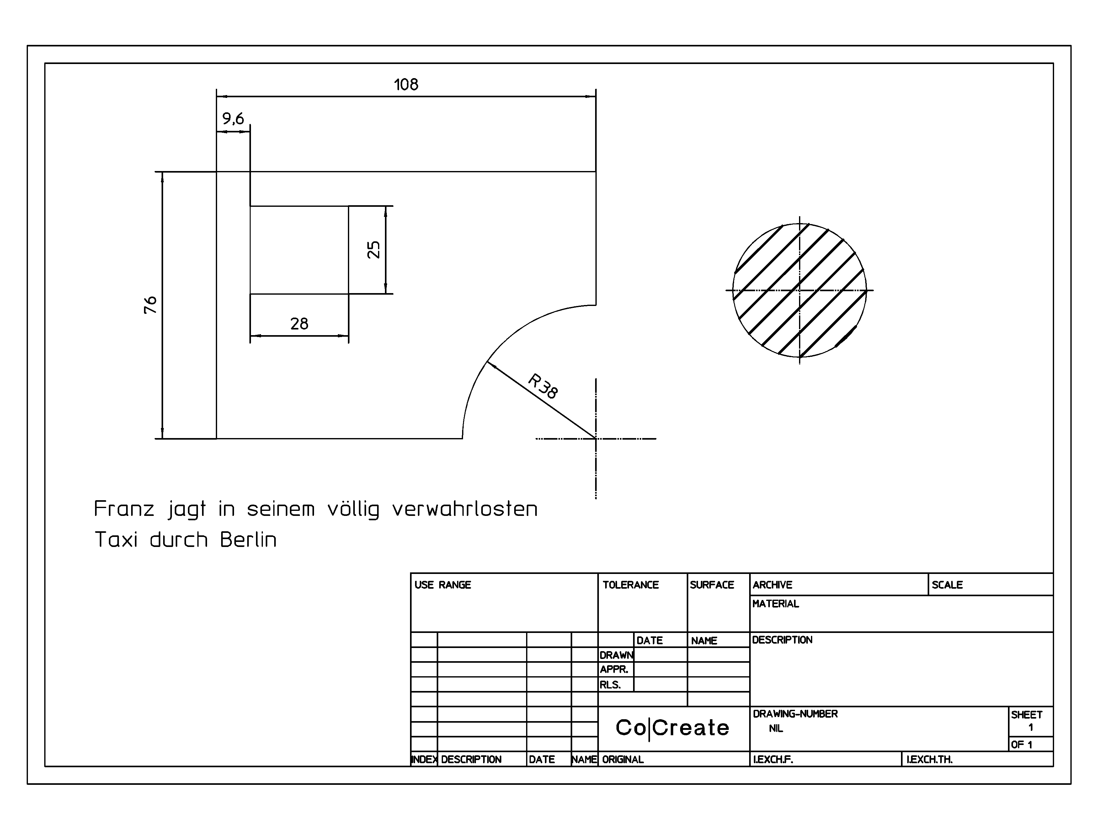

ich versuche mich gerade an der Portierung unserer HPUX-Umgebung nach Windows.
Darunter sind auch Makros, die mit Hilfe von Ghostscript eine hochauflösende TIFF/JPG-Datei erzeugen.
Dazu wird per Makro in eine Postscriptdatei gedruckt, die dann später von Ghostscript verwurstet wird.
Das klappt unter UX alles prima, unter Windows habe ich allerdings das Problem, daß immer nach dem Dateinamen für die Postscripdatei gefragt wird.
Der ist aber schon vorher per SET_SYS_PLOT_FILENAME_PREFIX gesetzt und ist auch als Vorschlag in dem Windows-Abfragedialog zu sehen.
Der Plotvorgang selbts wird mit dem Befehl:
PLOT_DO PLOT_SET END
gestartet
Unter UX läuft das wie gesagt in ME10V13.20 ohne Probleme.
Unter Windows ist es die Version 14.50
Danke für jeden Tip

Danke für die Antwort.
PDF ist ja im Prinzip Ok. Leider benötigen wir manchmal eben TIF (Kundenwünsche, Einbauen in eigene Dokumentationen, ...).
Ich habe aber zwischenzeitlich eine Lösung gefunden.
Statt PLOT_DO muss PLOT_PLOT verwendet werden.
Den Unterschied werde ich mir morgen genauer anschauen.

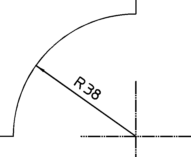

Beispiel_mi.txt
Beispiel_tif.txt
Anbei mal ein Beispiel,
MI-Datei und TIF-Datei, inklusive Stifttransformationen bei 300dpi.
Das kann sich glaube ich sehen lassen.

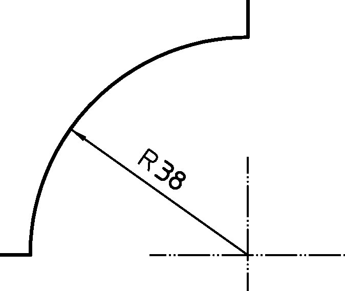

genau,  also 100% passt es nicht, ich habe wohl etwas andere Stiftransformationen.
Anbei ein PNG, erzeugt mit dem o.g. bitmap_to_file wenn der Preview des Print dialogs aktive ist (es geht ja erstmal um das ergebniss prinzipiell)
Ich habe mal PNG genommen weil drafting unkomprimiertes TIF schreibt (tif=27MB, png=65kB).
Die visuellen unterschiede zwischen BITMAP_TO_FILE und PDF-plot+GhostScript sind gering. Anbei noch 2 Ausschnittvergroesserungen.
