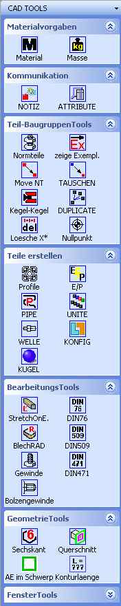

... so! Projekt abgeschlossen!
Vielleicht ist es ja für den einen oder anderen Interessant was ich hier zusammengebaut habe.
Wir stellen unseren Usern jede Menge Lisp-Tools zu Verfügung. Leider habe ich keine Ahnung welche überhaupt genutzt werden. Die Kollegen werden auf allen Tools geschult, für alle Tools wurde eine HTML-Hilefseite gemacht und alle Tools werden beim Versionswechsel mitgeschleift. Also viel Arbeit.
Nun habe ich mir gedacht dass ich einfach mal eine gewisse Zeit mitprotokolliere was so benutzt wird. Vielleicht kann das eine odere ander ja sterben.
Das habe ich jetzt so realisiert:
In der Datei in der ich das Menu baue wird folgender Code mitgeladen
Code:
;;=========== Funktion zum schreiben der LOG-Einträge beim aufrufen eines Tools ==================
(setf FilePath (format nil "~A/LOG/V15.50_MacroLog.txt" (MEI::GETENV "SCHILLERMACRODIR")))
(defun AddLogRow (LogText path)
(with-open-file (stream path :direction :Output ;;File zum schreiben öffnen
:if-exists :append) ;;wenn das File schon existiert dann :erweitern
(write-line LogText stream) ;;schreibt eine Zeile in den Datumnstrom
);;with-open-file
);;defun AddLogRow
;;=========== definieren der Variablen Date & Timme (Zeitstempel) ================================
  (multiple-value-bind (second minute hour date month year day daylight-p zone)
      (get-decoded-time)
      (progn
  (setf time (format nil "~A:~A:~A" hour minute second))
  (setf Datum (format nil "~A.~A.~A" date month year ))
  );;progn
  );;multiple-value-bind
Dann schreibe ich über die :Push-action der Menubuttons bei jedem draufklicken eine Zeile in meine LOG-Datei. Diese wird dann später mit Excel statistisch auseinandergenommen.
Code:
(SD_Teilematerial :label "Material"
                  :image ( Format NIL "~A/SD_Material.bmp" (MEI::GETENV "SCHILLERICONDIR"))
                  :PushAction (progn
(setf LogText (format nil"~A|~A|~A|~A" (oli::sd-sys-getenv "USERNAME") Datum Time "SD_Teilematerial"))
(AddLogRow LogText FilePath)
(load (format nil "~a/SD_Teilematerial.lsp" (MEI::GETENV "SCHILLERMACRODIR")))
(sd-put-buffer "SD_Teilematerial")
);;Progn
);;SD_Teilematerial
... bestimmt nicht die perfekte Lösung, aber ich bin mal zufrieden.
Vielen Dank nochmals an alle die mich hier im Forum immer tatkräftig unterstützen.
... wieder viel gelernt die letzen Stunden!
