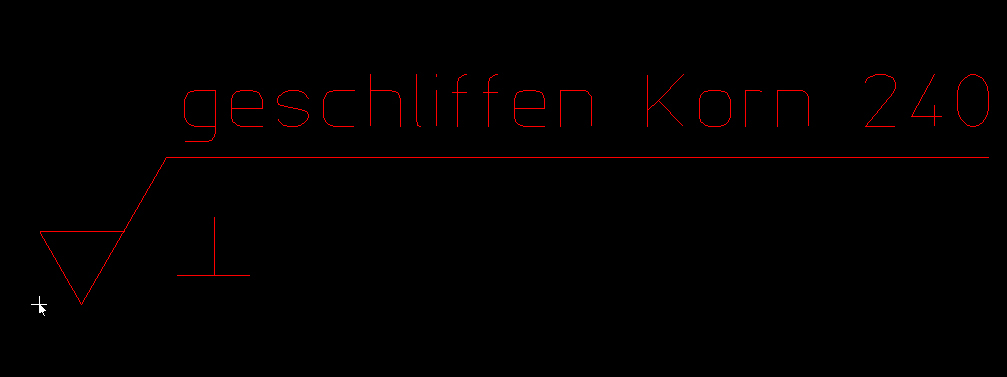

eine Skizze wurde über Symbole festgelegt.
Dabei wird unter anderem folgendes Lisp-File erzeugt.
;% Automatically written on 12/19/2007 at 11:10:46
;% CoCreate OneSpace Modeling Revision: 2007 (15.00)
(oli:sd-am-define-annotation-template
  :type    :SYMBOL
  :name    "geschl_Korn_240.mi"
  :Path    "/Oberflächenzeichen"
  :image  "ANNOTATION/Symbols/Oberflächenzeichen/geschl_Korn_240.mi-1.bmp"
  :2d-file "ANNOTATION/Symbols/Oberflächenzeichen/geschl_Korn_240.mi-1.mi"
  :action  "am_create_symbol_generic")
Leider hängt das Symbol beim Aufruf links unten am Fadenkreuz, siehe Anhang.
Bezugspunkt des mi-files ist aber die Spitze unten des Oberflächenzeichens. Wie kann man das Lisp-File so ändern, dass das Symbol beim Laden mit der Spitze am Fadenkreuz hängt?

HI
Und wo ist der Ursprung der zuladenden MI-Zeichnung?
Grüße Dieter

Der liegt genau in der Spitze des Dreiecks.
In der OSDM Version 11.50 hing die Spitze auch noch sauber  am Fadenkreuz. Leider klappts mit der Version 15.00 nicht mehr.
gar nicht.
Wenn es sich bei den Vorlagen, wie im gezeigten Fall, um Symbole handelt, die vom Annotation direkt unterstuetzet werden, solltest Du Dich von den in der version 11.xx oder frueher erstellen Symbolenvorlagen trennen! -> Neu erstellen, neu registrieren und Dir stehen damit auch saemtliche Vorteile dieser Vorlagen, wie sie die Versionen 14 und folgende anbieten, zur Verfügung.
Ausserdem wäre eine Suche in diesem Forum angemessen gewesen. Das Thema hatten wir schon (Wenn auch vom Fragesteller zum Schluss mal wieder keine Rückmeldung erfolgte).

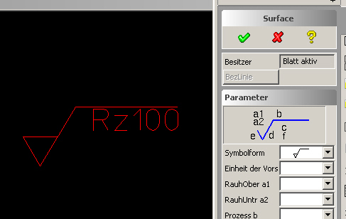

erstellt am: 20. Dez. 2007 09:01    Editieren oder löschen Sie diesen Beitrag!  <-- editieren / zitieren -->   Antwort mit Zitat in Fett Antwort mit kursivem Zitat    Unities abgeben: 1 Unity (wenig hilfreich, aber dennoch)2 Unities3 Unities4 Unities5 Unities6 Unities7 Unities8 Unities9 Unities10 Unities
Ja, leider hat das Surface Symbol einen entscheidenden Nachteil, der Parameter c ist viel zu nahe an der Querlinie des Symbols, siehe Anhang.
Es gibt leider keine Möglichkeit ihn um 2mm nach unten zu verschieben.
Deshalb benutzen wir weiter unsere alten Symbole, obwohl die mittlerweile nur noch bescheiden zu platzieren sind.
Edgar
