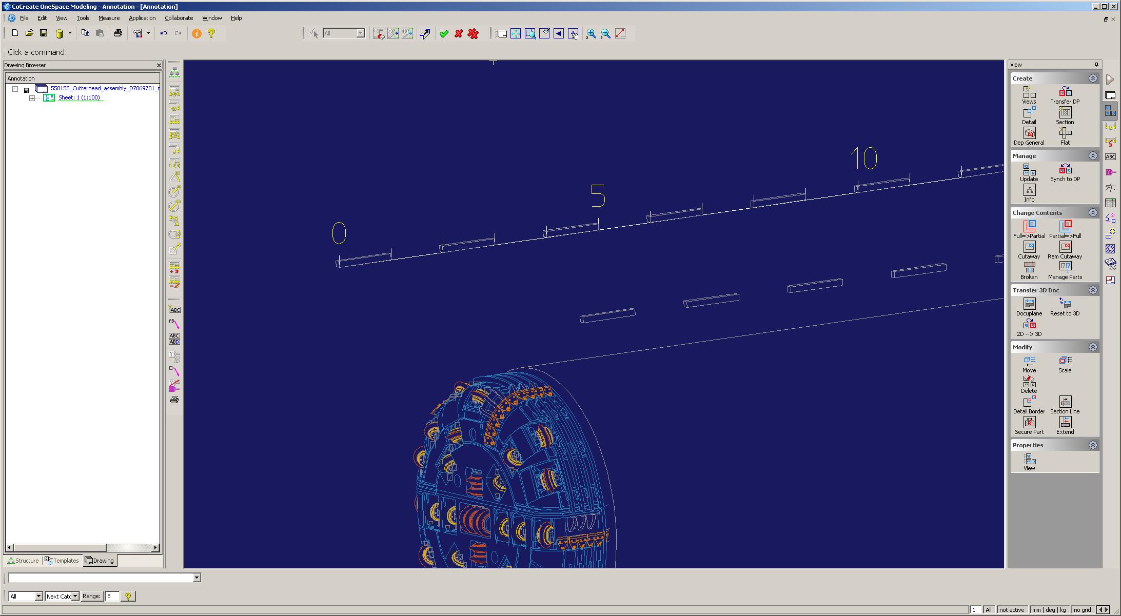

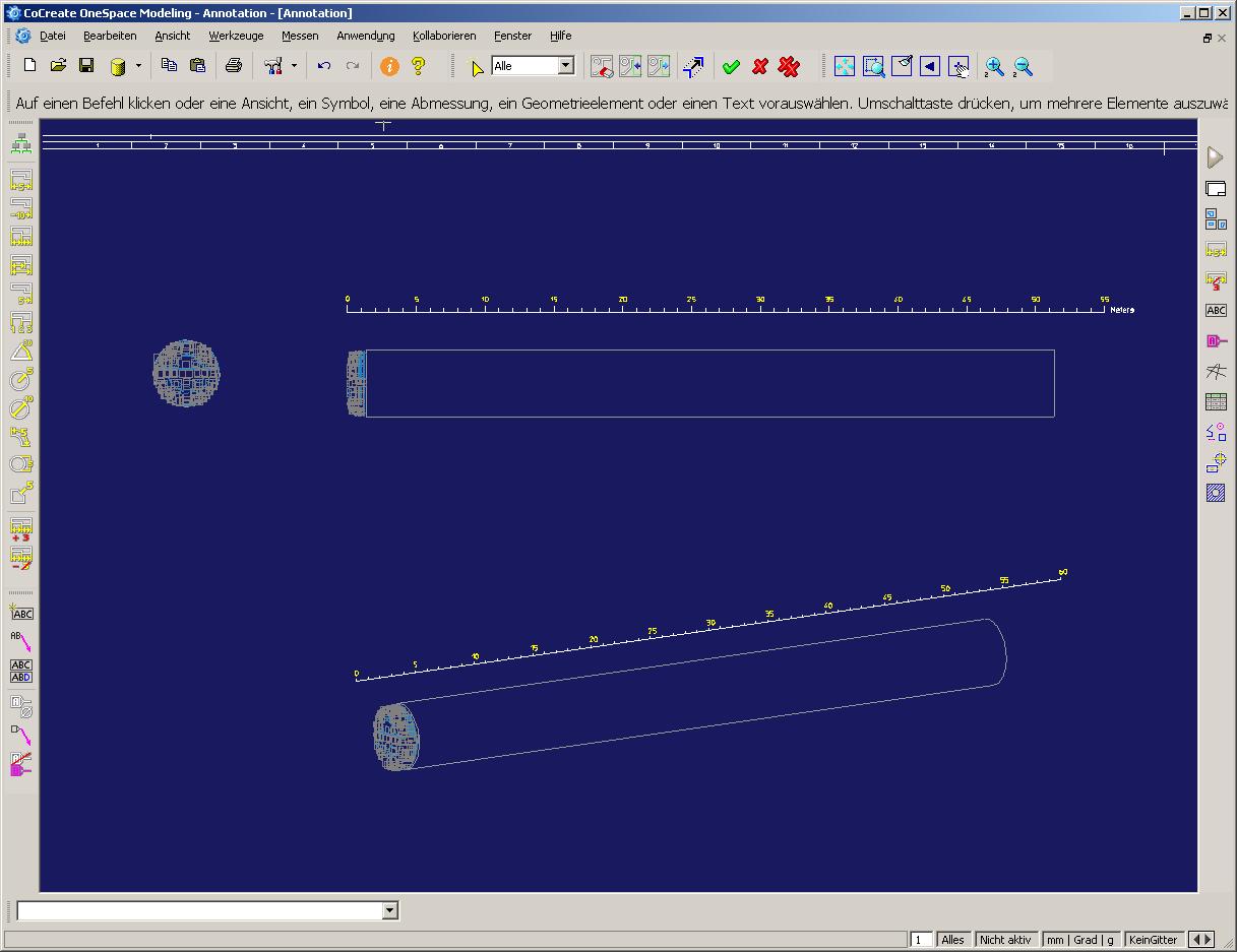

Ich versuche im Annotation per LISP einen "Maßstab" siehe Screenshot zu programmieren.
Bei einer ganz normalen Ansicht kein Problem, aber bei einer Räumlichen, sollte der Startpunkt des Maßstabs auf der Ebene xy liegen und in z bei null.
Die Linie sollte räumlich richtig in der Flucht mit dem Modell liegen, und in der absoluten Länge vordefinierbar sein.
Von daher dachte ich, anhand der Translation von View bzw View-set und Weltkoordinatensystem einen Wert zu erhalten den ich dann für die Erstellung dieses "Maßstabes" einsetzen kann.

Ich nehme schon an, dass man den Ansichten die noetigen Angaben ueber ihre Orientierung entnehmen kann. Ausprobiert habe ich es nicht. Mit einigem Rechnen kommt man dann aus solchen Angaben vermutlich auch auf die richtige Abbildungsvorschrift.
Wenn Du das Lineal nun schon in 3D haettest, dann koenntest Du es gleich zusammen mit dem Modell in die Zeichnung ableiten lassen und muesstest Dich um laestige Abbildungsrechnerei nicht kuemmern. (Variante: Du koenntest das 3D-Linealmodell in eine eigene Ansicht ableiten und sie ueber die andere Ansicht drueberlegen.)

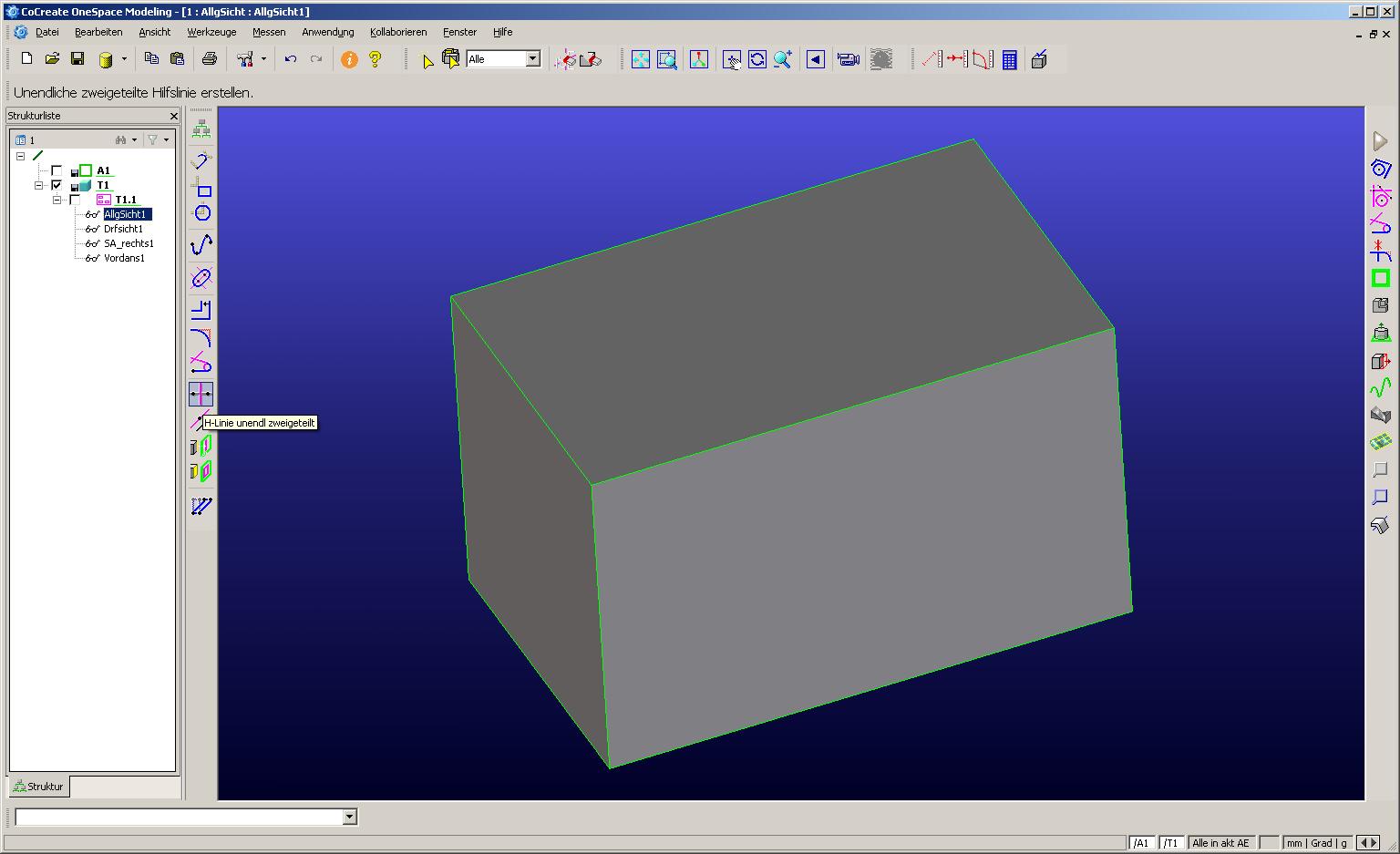

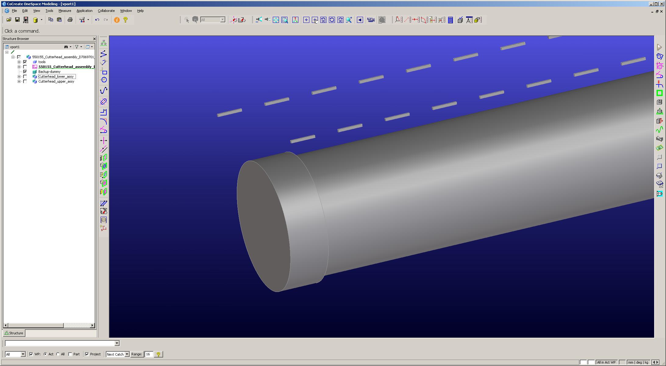

genau den Gedanken hatte ich auch schon. Habe mir im 3D "scale_blocks" gemacht, siehe Sreenshot, und dann im Anno anhand dieser Hilfsgeo mein "Lineal" ausgerichtet, aufgeteilt und beschriftet.
Dann mit "manage parts"  die 3D Geo ausgeblendet und fertig!
Die Variante funktioniert bei "normal großen" Baugruppen sehr gut. Ist natürlich etwas Zeitaufwendig aber O.K.
Aber bei unseren Baugruppen 20000 in Worten Zwanzigtausend Teilen und mehr wird die Geschichte mit "manage parts" etwas unhandlich. Ein Update der View kann bis zu 3 Stunden dauern. Das ist dann inakzeptabel.(Darum auch 64-bit und 32GB Ram)
Mit dem darüberlegen einer Ansicht => auch eine schicke Lösung !! Die räumlichen Ansichten sind in jedem Projekt oder jedem Modell individuell ausgerichtet, praktisch ohne vorgegebene Definition, was diesen Ansatz leider auch ausscheiden lässt.
Daher den Ansatz diese Sache als Lisp zu Erschlagen.

1. Ansicht im Anno auswählen
2. Neue Baugruppe mit "Scale_blocks" erstellen und positionieren (Variaben: Teilung,Länge...)
3. Neue Ansicht erstellen (Lineal, Teilung, Beschriftung einfügen) Ausrichtung wie "Master-Ansicht"
4. 3D Geo aus der Neuen Ansicht ausblenden
5. Neu Ansicht über "Master-Ansicht" legen
So oder so ähnlich müsste das doch gehen ?
