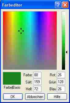

Hallo miteinander!
Ich kriegs nicht hin! Wie komme ich anhand der Werte, die mir im Farbeditor angezeigt werden, auf die entsprechenden Werte für mein Makro:
Auszug:
(GUMMI
:title (sd-multi-lang-string "RUBBER"
:german "GUMMI")
:toggle-type :wide-toggle
:push-action (progn
(setq dichte 0.00113)
(setq farbe2 "26,128,26")
(setq Transparenz 0)
(setq farbe (sd-rgb-to-color (read-from-string farbe2)))
);endprogn
Ich komme einfach nicht klar mit HSL, RGB, COLOR...
Die Befehle sd-hsl-to-rgb bzw. sd-rgb-to-hsl haben mir auch nix brauchbares ausgespuckt! In der Doku hab ich leider auch nix gefunden.
Hat jemand einen Tipp für mich?
Gruss Stephan

SD_Teilematerial.lsp.txt
Hallo Dorothea,
das Problem an der ganzen Sache ist, dass ich vor einiger Zeit die Betreuung unserer 28 OSDM-Installationen übernommen habe. Leider hab ich bis jetzt nur Oberflächliche LISP-Kenntnisse. Es kommt aber immer wieder vor dass ich gebeten werde an bestehenden Makros was zu ändern. In diesem Fall soll nur die Farbe von "Gummi" geändert werden. Und hier scheitere ich bereits.
Das Ziel ist: "Gummi" soll  schön grün (wie im JPGg des Anhangs) werden!
Im Anhang das komplette Makro (... von meinem Vorgänger).
Gruss Stephan

Hallo Stephan,
Hier mal ein Beispiel, dass dir schematisch das setzen von Farben zeigt. Wenn auf den Knopf gedreuckt wird, wird das Eingabefled auf 'gruen' geupdated.
Code:
(sd-defdialog 'TESTE_FARBE
:variables
(FARBE
:value-type :rgb-color
:after-input (display FARBE)
(SETZE_GRUEN
:push-action (sd-set-variable-status 'FARBE
:value (sd-rgb-to-color 0.0,1.0,0.0))
Und hier noch eine kleine Erklaerung. In der Doku fuer :value-type findest du folgende Tabelle:
:value-type LISP Data Type
:rgb-color rgb integer
Das bedeutet das der Wert eine Variable vom Typ :rgb-color eine Integer-Zahl ist. Im Funktionsindex findest du dann eine Funktion 'sd-rgb-to-color', die dir aus einem 3D-Vektor (oder GPNT3D, was genau deinen Daten entspricht) genau solch eine Integer-Zahl macht.
Ich hoffe, das hilft dir jetzt ein bisschen weiter. Ich denke mal, wenn du aus dem Programm-Code all die Konvertierungen aus einem String zu einem 3D Vektor erstmal raus nimmst, dann wird der Code schon ein wenig uebersichtlicher.
Gruss Dorothea

Hallo Dorothea!
... herzlichen Dank! Jetzt wirds langsam hell
Nebenbei hab ich auch kapiert wie man die rgb-Werte umrechnet (Anhang). Vielleicht gibts ja noch jemanden dem irgendwer auf der Leitung sitzt
Stephan
