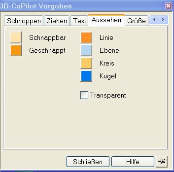

Hi @all
In Polestar components ist es möglisch fuer den :type :disc die Farbe oder :disc Transparent zu setzen ?
Thanks
Mathieu

Hallo Mathieu,
Fuer den 3D CoPiloten gibt es Vorgaben. Da koenntest du mal reinschauen, ob es das ist, was du suchst. ZU finden sind sie hier:
Menue - Bearbeiten
  Vorgaben
    3D-CoPilot-Vorgaben
Anbei ein Bildschirmabzug.
Gruss Dorothea

Bonjour Dorothea,
diese Vorgaben fuer 3D Co-Pilot sind Generell definiert.
Ich hatte gedacht,dass man vielleicht fuer jede Element Vorgaben separat setzen kann.
For example:
(sd-create-polestar
          :components
            (list :type :disc :transparent ....
                  :type :line :color ....

Ach so meinst du das. Ich glaube, das geht nicht. So weit ich weiss sind die Einstellungen, die du ueber die 3d CoPilot Vorgaben festlegst, gueltig fuer alle polestars/copiloten. Aus diesem Grunde kann man die Parameter bei der Erzeugung auch nicht angeben.
Gruss Dorothea
