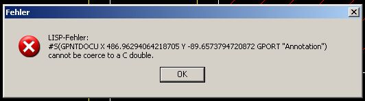

Beim Absetzen einer Positionsnummer mit dem LISP-Makro "am_posnum1.lsp" gibts bei uns immer die beliegende Fehlermeldung. Was läuft da schief?

Das bedeutet, dass das Makro an eine Funktion, die eine Fliesskommazahl erwartet, stattdessen eine Struktur vom Typ GPNTDOCU uebergibt, also einen Pick-Punkt im 2D-Fenster. Mit anderen Worten: Das Makro hat vermutlich einen kleinen Fehler, oder womoeglich passt es nicht zur eingesetzten Version von OSDM. Siehe dazu auch http://www.clausbrod.de/Osdm/OsdmFaqCustomization#CoerceValue .

Da wir das LISP-Makro direkt von Heikos OSD-Seite runtergeladen haben und nichts verändert haben, wirds wohl an der Version liegen.

Wurde die Datei mehrmals geladen?

Der Fehler tritt auf, wenn das LISP-File vor dem Start von Annotation bereits geladen wurde. Mit der Version hat das nichts zu tun.

Problem erledigt! Das LISP-File wurde zweimal geladen!
Wir haben die Ladeprozedur geprüft, nun funktioniert es wie's muss!
