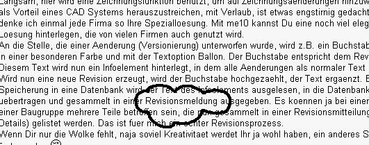

Hallo ich suche für ME10 ein Macro zum erstellen einer Revisionswolke, wie man es auch in AutoCAD hat.
Wir haben Me10 10.50 im einsatz.
Wer kann mir helfen ?

Eine Revisionswolke sind mehre Splines oder Bögen die zur einer Wolke geformt werden um eine Revision in der Zeichnung Kenntlich zu machen.

Mit einem echo befehl geht dies schlecht weil eine Revisionswolke verschieden groß oder lang sein kann.

Jetz kennt sich doch einer aus. Genau das ist eine Revisonswolke.
Sie soll denn manuell vom Zeichner um ein Bereich (beliebig groß) gezeichnet werden. (Dies ist eine z.b. standard funktion bei AutoCad).

Na dann mach doch einfach einen geschlossenen Spline

Ich kenn die Revisionswolken von Architekturzeichnungen oder Faxen, um damit eine Stelle zu kennzeichnen, die beachtet werden soll.
Z.B. die geänderte Stelle.
Das wird immer mit einem dicken Stift draufgemalt, damit man es nicht lange suchen muß.
Daß sowas auch gespeichert wird, ist mir neu.
Dafür ein Makro schreiben ist bestimmt nicht einfach, weil die Wolke ja die unterschiedlichsten Formen haben kann. Es müßte vielleicht ein Spline gemacht werden, bei dem die Punkte nicht tangential, sondern winklig verbunden werden...

Ah Super da jetz kennt sich da einer aus was ich haben will......
Hat irgend jemand solch ein Macro mit Splines schon geschrieben ????

hier habe ich mal ein Makro für eine Bruchlinie geschrieben:
DEFINE Bruchlinie
  LOCAL P1
  LOCAL P2
  LOCAL P3
  LOCAL P4
  LOCAL P5
  LOCAL P6
  LOCAL L
  LOCAL W
  LOCAL Ltyp
  LOCAL Ctyp
  INQ_ENV 3
  LET Ltyp (INQ 301)
  LET Ctyp (INQ 201)
  LOOP
    READ PNT COMMAND QUALIFIER '1. Linie anwÌhlen oder ENDE' P1
  EXIT_IF (TYPE P1<>PNT)
    READ PNT '2. Linie anwÌhlen' P2
    LET L (0.2*(P2 - P1))
    LET W (0.3*(ROT L 90))
    LET P3 (P1+L+W)
    LET P4 (P3+L - W)
    LET P5 (P4+L+W)
    LET P6 (P5+L - W)
    LINETYPE
    SOLID
    SPLINE
    YELLOW NATURAL P1 P3 P4 P5 P6 P2
    END
    END
  END_LOOP
  COLOR Ctyp
  LINETYPE Ltyp P1
END_DEFINE
