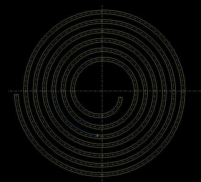

habe ein problem habe da ein altes me10 makro das eine archimedische spirale berechnet und dann zeichnen soll.
das makro habe ich früher benutzt aber irgend wie geht es nicht mit der version 10.5 kann mir da einer helfen.
oder gibt es irgend wo ein anders macro das mir nach eingabe von ein paar daten eine archimedische Spirale zeichnet.
gruß ralf

Ich habe auch probiert
Ich habe:
get_massstab rausgeworfen, da nicht definiert, und ich nicht weiß was da passieren soll.
mittel und sichtbar sind auch nicht definiert. Ich habe sie durch die entspr. Liniendefinitionen ersetzt.
und dann zeichnet mir mein ME10 10.0 eine Spirale die so aussieht wie du willst
Bernfried

du mußt noch die Makros Sichtbar und Mittel definieren, so wie Bernfried das geschrieben hat.
z.B.:
define sichtbar
  color white
  linetype solid
end_define
define mittel
  color xellow
  linetype dot_center
end_define
Am Abschluß mußt du noch "Fenster alles" anwählen, um die Spirale zu sehen.
Gruß Wilfried

Das "mittel" durch die liniendefintition z.b. "red dsh_center",und 2mal das "sichtbar" durch z.b. "white solid" ersetzen.
berechnen mit a_spirale
zeichnen mit a_zeichne wobei der Parameter P der Mittelpunkt ist
Bernfried

ich weiß auch nicht aber bei mir zeichnet er nicht die spirale.
erst fragt er nach:
A_Spirale - Parameter eingeben D.
A_Spirale - Parameter eingeben L
A_Spirale - Parameter eingeben S
A_Spirale - Parameter eingeben Phi1
A_Spirale - Parameter eingeben Phi2.
Gerechnete Abstand war 20 weiter :Tabletstift oder .....
Geben sie gewüschten abstand ein ENDE <0> ***hir kann ich nichts anders eingeben als 0****

Hallo Ralf,
du mußt noch, wie Bernfried das schon geschrieben hat, das Makro a_zeichne ausführen. Dannn erst wird gezeichnet!
Gruß Wilfried
Bernfried Epting
Konstruktion
Sehen Sie sich das Profil von Bernfried Epting an!   Senden Sie eine Private Message an Bernfried Epting  Schreiben Sie einen Gästebucheintrag für Bernfried Epting
Beiträge: 386
Registriert: 06.11.2000
erstellt am: 23. Feb. 2005 08:14    Editieren oder löschen Sie diesen Beitrag!  <-- editieren / zitieren -->   Antwort mit Zitat in Fett Antwort mit kursivem Zitat    Unities abgeben: 1 Unity (wenig hilfreich, aber dennoch)2 Unities3 Unities4 Unities5 Unities6 Unities7 Unities8 Unities9 Unities10 Unities Nur für KBS Scheffer 10 Unities + Antwort hilfreich
Original erstellt von KBS Scheffer:
du kannst andere Werte eingeben, aber du wirst nichts sehen.
Die veränderten werte werden nur gerechnet, und in die Ausgabedatei geschrieben.
Gezeichnet wir erst mit "a_zeichne"
Parameter Dphi: auflösung in Grad (alle X Grad wird ein Stützpunkt gezeichnet)
Parameter P: Mittelpunkt der Spirale (antippen oder Koordinaten eingeben)
Parameter Faktor: Faktor für die Splinekonvertierung
Parameter Auftrennen: 1 für Splinzerlegung 0 für Splines belassen
und dann hast du die Spirale am Schirm
Bernfried

ok - ich kann wie erwähnt nur trockenübungen machen, weil ich dzt. kein ME10 zur verfügung hab - aber eines ist schon zu sehen:
A_zeichne erwartet 4 parameter, bekommt aber nur 2, und die sind falsch.
das makro geht so:
Code:
define a_zeichne
parameter dphi
parameter p
parameter faktor
parameter auftrennen
der aufruf in deinem file "A_SPIRAL.txt" hat nur 2 parameter:
Code:
a_zeichne 15 p
und im trace siehts so aus:
Code:
PICK_VP_PNT 1 51.8518518518519,42.010582010582 5
C_LINE HORIZONTAL P 1
rufst du A_zeichne aus der befehlszeile auf?
jedenfalls werden 4 parameter benötigt:
parameter dphi
parameter p
parameter faktor
dhpi      <--- erhält den wert PICK_VP_PNT  (***)
p          <--- erhält 51.8518518518519,42.010582010582
faktor    <--- C_LINE
auftrennen <--- HORIZONTAL
(***) sieht man an diesen zeilen:
Code:
DOT_CENTER A_spline Dphi
PICK_VP_PNT 0
und das muß ja ins auge gehn!
(ich hoff, daß ich nicht ganz daneben liege ... so ME10-frei)
hannes

ruf doch mal das Makro mit den korrekten Parametern auf, zB:
A_zeichne 15 0,0 1 1
und schau, ob's dann geht!
Hannes

hi ralf
also bei mir funzt es.
ich habe das macro (im anhang) eingelesen
dann
- a_spirale 70 800 2.13 360 ( 3600 - 15 )
  kommt meldung "Gerechnete Abstand war...." ok klicken
  mit 0 beenden
- a_zeichne 15 0,0 5 5
fertig
gruss aus finsterhennen

Hallo Ralf
Ich habe mir deine Tracefiles angesehen.
Du hast nach eingabe von a_zeichne einen Punkt am Schirm geklickt, obwohl das Makro einen Winkelwert haben wollte und das führt zu einem Fehler.
Du musst die Reihenfolge und Art der Parameter genau einhalten.
Dass das früher mal anders ging liegt vermutlich daran, dass auf der Unix es ein zusätzliches Makro gab, das die Eingabewerte abfragte und dann die einzelnen Makros mit den entspr. Parametern aufgerufen hat.
Bernfried

hi ralf
du muss bei A_zeichne 50 0 5 5
an der zweiten stelle einen punkt mitgeben nicht eine zahl.
gruss
awi
André Weidmann
Fan-ME10
DV-Adminstrator, Konstrukteur
Sehen Sie sich das Profil von Fan-ME10 an!   Senden Sie eine Private Message an Fan-ME10  Schreiben Sie einen Gästebucheintrag für Fan-ME10
Beiträge: 543
Registriert: 21.08.2001
Erare humanum est
erstellt am: 23. Feb. 2005 15:49    Editieren oder löschen Sie diesen Beitrag!  <-- editieren / zitieren -->   Antwort mit Zitat in Fett Antwort mit kursivem Zitat    Unities abgeben: 1 Unity (wenig hilfreich, aber dennoch)2 Unities3 Unities4 Unities5 Unities6 Unities7 Unities8 Unities9 Unities10 Unities Nur für KBS Scheffer 10 Unities + Antwort hilfreich
Hallo Ralf,
was Kollege Weidmann meint, ist genauer:
A_zeichne 50 0,0 5 5
Gruß Wilfried
KBS Scheffer
Sehen Sie sich das Profil von KBS Scheffer an!   Senden Sie eine Private Message an KBS Scheffer  Schreiben Sie einen Gästebucheintrag für KBS Scheffer
Beiträge: 103
Registriert: 13.06.2003
erstellt am: 23. Feb. 2005 17:00    Editieren oder löschen Sie diesen Beitrag!  <-- editieren / zitieren -->   Antwort mit Zitat in Fett Antwort mit kursivem Zitat    Unities abgeben: 1 Unity (wenig hilfreich, aber dennoch)2 Unities3 Unities4 Unities5 Unities6 Unities7 Unities8 Unities9 Unities10 Unities
hallo,
so jetzt zeichnet er mir die spirale.
das muß man wissen das er ein "komma" haben möchte und keinen "punkt".
kann mir einer noch sachen was die zahlen bedeuten 15 0,0 5 5
den die spirale sicht aus wie eine schlange krumm und schief.
ist ja schon mal gut das es soweit funktioniert und ihr so viel gedullt habt.
gruß ralf

die erste weiss ich nicht.
die zweite ist wo die spirale gezeichnet werden soll (darum ein punkt und koordinatenachsen x,y sind immer mit einem komma getrennt)
die dritte und vierte zahl dient zur konvertierung spline in bogen (strecke und oder auflösung; je höher je feiner)
awi
