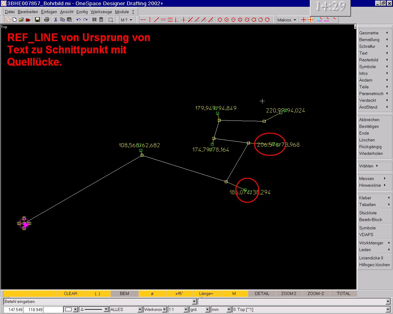

Ich hab es noch einmal mit der prompt-Variante getestet, ich hab kein Unterschied bemerkt.
Doch es hat sich nun eine weitere Frage ergeben. Ich hatte die Idee, den Text (die XY-Koordinaten) mit der Bezugslinie mit dem entsprechendem Punkt zu verbinden (im Makro). Nun ergibt sich aber das Problem, dass die Linie über den Text geht. Mit der Quelllücke kann ich dies ja einstellen, jedoch müsste ich dann für jede einzelne Koordinate einen anderen Wert einstellen, je nach Winkel und Länge der Koordinate. Jetzt meine Frage, gibt es hier auch eine Funktion wie bei der Schraffur, welche automatisch die Bezugslinie "kürzt"??
Ich hab einmal im Anhang die Situation Aufgezeichnet.
mfg Thömu

Glaube nicht das es diese automatische Freistellung gibt. Ich kenne aber nur die V8. Ich habe irgendwann mal ähnliches programmiert, aber nur zur Absetzhilfe FEEDBACK Rubberlines genommen, voran man dann auch sieht ob der Mittelpunkt der Bohrung korrekt gefangen wurde. Ich habe da aber nur Positionsnummern abgesetzt (wegen der Übersichtlichkeit) und parallel eine Tabelle auf dem Zeichenblatt protokolliert, die zu den Positionsnummern die XY-Koordinaten und den Kreisdurchmesser mitschreibt. Das Ganze konnte ich noch in ein CNC-Programm exportieren. Habe aber irgendwann den Spass daran verloren, weil die 3. Dimension fehlt. Senkbohrungen und Sacklöcher lassen sich damit einfach nicht erschlagen, es sei denn, die Kreise tragen die Info, was sie eigentlich sind.
Zu deinem Problem, sehe ich nur die Chance, das du den Endpunkt der Linie auch abfragst und nicht automatisch auf die Textposition setzt. Theoretisch könnte man das auch berechnen, aber sehr mühsam.
