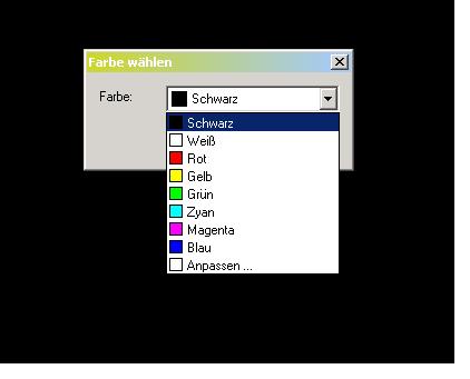

Ist es möglich das Farbmenü (siehe Bild) zu erweitern ohne das man dann nicht immer auf Anpassen drücken muß um die Farbe aus dem Menüfeld zu wählen.
Homi

soweit ich informiert bin geht das nicht. diese menus sind von cocreate fixiert.

Du könntest dir aber ein Makro bauen, das die "krumme" Farbe setzt, die Du für diesen Fall benötigst. Alles liegt zwischen:
RGB_COLOR 1 1 1 = white
RGB_COLOR 0 0 0 = black

"Du könntest dir aber ein Makro bauen, das die "krumme" Farbe setzt, die Du für diesen Fall benötigst. Alles liegt zwischen:
RGB_COLOR 0 0 0 = black "
. . . . oder auch zwischen
HSL_COLOR 255 255 255 = white (black?)
HSL_COLOR 0 0 0 = black (white?)
