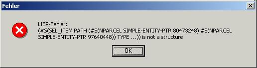

Ich versuche an ein SDPart ein eigenes Attribut zu hängen. Dies mache ich mit dem Befehl
(sd-attach-item-attribute nd_part "eigene-attribute"
                          :attachment :contents
                          n-copy :maintain
                          :values '(material)
Das SDPart ist definiert, weil ich vorher die Dichte des SDParts setzte mit dem Befehl
(set_part_base_density  arts nd_part :dens (setq solid_dichte (Dichte)))
und das funktioniert.
Beim Attribut erhalte ich den angehängten Fehler.
Kann mir jemand auf die Sprünge helfen?
Danke im voraus.
(set_part_base_density : parts nd_part :dens (setq solid_dichte (Dichte)))
Der Dialog set_part_base_desity verlangt eine Liste von Teilen. Wenn das bei dir funktioniert, dann enthaelt deine Variable nd_part eine Liste von sel_item's. Die Funktion sd-attach-item-attribute verlangt als ersten Parameter ein einzelnes Part. Deshalb kann man da nicht direkt die Variable nd_part verwenden sondern muss ueber die Liste loopen und die Teile einzeln mit dem Attribut versehen.
Die Frage ist nun, wie du die Variable fuellst.
In der Fehlermeldung kannst du das daran sehen, dass dort steht:
Klammer auf gefolgt von #S ...
#S zeigt dass das ein LISP-Symbol ist. Die Klammer auf bedeutet eine Liste. Du lieferst der Funktion als Paramater also eine Liste von Symbolen statt ein einzelnes Symbol.
Gruss Dorothea

Ola !
Vielen Dank für die Antworten.
@Klaus
Du vermisst die Definitionen weil ich diese nicht in den Thread geschrieben habe. Im Makro sind natürlich alle Variablen definiert und belegt.
Ich dachte, dass die Optionen on-copy, on-merge und filing optional sind, deswegen hatte ich diese nicht definiert.
@Dorothea
Das war der Fehler. Ich habe zwar immer nur ein SDPart ausgewählt, aber dieses wurde doch immer in ne Liste gepackt.
Das man dem Befehl sd-attach-item-attribute keine Liste mitgeben kann, war mir unbekannt. Ich habe das Problem mit ner Loop gelöst, wie du es mit empfohlen hast.
