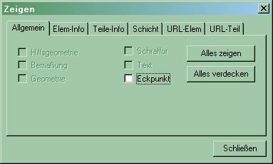

Im PE-LOOK 3 kann man wie im alten ME10 sich die Eckpunkte anzeigen lassen. Leider ist der weg dorthin ein bißchen lang, man muß zuviel klicken. Ich habe mir nun einen neuen Button mit Kontrollkästchen angelegt. Über trace habe ich auch den Befehl rausgekriegt, leider mus man aber das ganze irgend wie in einer schleife unterbringen.
Die nun überprüft ob die Eckpunkte an oder aus sind, und dann ebend bei einem klick, die Eckpunkte ein oder ausschaltet.
Die Befehle die der Trace ausgespuckt hat.
EXECUTE_IMMEDIATE_END VERTEX ON
EXECUTE_IMMEDIATE_END VERTEX OFF
gruß homi

Wenn Du eine Knopf im UI baust und danach einen Befehl aufrufen willst.
1) In der ME10 Hilfe nachlesen.
  Dort findest Du unter dem Stichwort "SHOW" fogenden Eintag:
  SHOW VERTEX ON = Zeigt alle Scheitel und Endpunkte an
  SHOW VERTEX OFF = Schaltet diese wieder aus.

meines Wissens gibts keine Möglichkeit abzufragen, ob die Eckpunkt nun grade ein- oder ausgeblendet sind.
Vorschlag: mach statt einem Button einfach zwei - einen zum Einblenden (SHOW VERTEX ON) und einen zum Ausblenden (SHOW VERTEX OFF).

Es gibt auch noch die Möglichkeit, mit nur einem Button auszukommen: Linke Maustaste SHOW VERTEX ON, rechte Maustaste SHOW VERTEX OFF.

Probier mal dieses Makro aus - Ist vielleicht nicht die Ueberdrueberloesung, aber es funktioniert.
SHOW VERTEX OFF
LET Eckpunkte_ein_aus_merker (0)
DEFINE Eckpunkte_ein_aus_macro
IF (Eckpunkte_ein_aus_merker = 0)
SHOW VERTEX ON
LET Eckpunkte_ein_aus_merker (1)
ELSE_IF (Eckpunkte_ein_aus_merker = 1)
SHOW VERTEX OFF
END_IF
END_DEFINE
WICHTIG: Die ersten 2 Zeilen muessen auch in der Makrodatei stehen, damit
1.) die Eckpunkte beim Starten nicht angzeigt werden und
2.) der Merker gesetzt wird.
Viel Spass beim testen...
Gruss RainerH.

Ich habe mir folgendes kleine Makro geschrieben:
DEFINE Wui_spotlight
  TRAP_ERROR
  INQ_TOOLBAR_ITEM 'che_Spotlight'
  IF ((NOT CHECK_ERROR) AND ((INQ 15)=1))
    SPOTLIGHT ON
  ELSE
    SPOTLIGHT OFF
  END_IF
END_DEFINE
Dies wird beim Aufstarten von ME10 Mixed-UI eingelesen.
Bitte mal ausprobieren.

Hallo an alle,
ein "Problem" bei diesen Ein-Knopf-Lösungen tritt dann auf, wenn mit mehreren Fenstern gearbeitet wird. Der Befehl SHOW gilt nur für das jeweils aktuelle Fenster. Wenn ich also die Eckpunkte einblende & in ein Fenster wechsle, in dem die Eckpunkte ausgeblendet sind, dann stimmt der Merker nicht mehr.
Und es gibt m.W. kein INQ, das den Status der Eckpunkte liefert.
Ein richtiges Problem ists aber eigentlich nicht - im schlimmsten Fall muss ich halt nochmal reinklicken.
Gruß aus Österreich,
Hannes

Upps, hab das falsche Makro reingestellt. Hier  also meine Lösung.
DEFINE Wui_cba_vertex
  TRAP_ERROR
  INQ_TOOLBAR_ITEM 'che_cba_vertex'
    SHOW VERTEX ON
  ELSE
    SHOW VERTEX OFF
  END_IF
END_DEFINE
Jetzt sollte es klappen.
