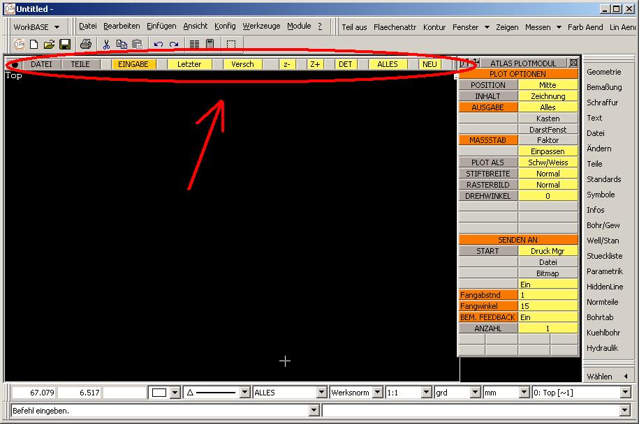

hallo,
suche die profiplus befehle für Zoom -  und Zoom +
desweiteren suche ich den namen der befehlsleiste vom profiplus die sich über das ganze bild aufbaut, (die mit einem schawarzenpunkt zum umschalten anfängt)wo die buttons drin sind wie datei teile, eingabe, letzter, verschieben ...
Gruß homerpower

so das mit dem zoom funktioniert, aber den namen von der menüleiste habe ich noch nicht rausgekriegt um sie zu schliessen, habe es auch über trace probiert, aber die leiste taucht dort nicht auf wenn man sie verschiebt. hab jetzt nochmal ein bild davon gemacht, damit man weiß welche menuleiste ich meine. Die leiste kommt vom Profiplus.
gruß homi

profiplus kenn ich auch nicht; aber es scheint sich um ein "normales" ME10-Menü zu handeln.
Den Namen des Menüs kriegst Du so raus:
**  ein Mal irgendwo ins Menü reinklicken (um es aktiv zu setzen)
**  INQ_MENU CURRENT
**  DISPLAY (INQ 301)
das Ausblenden geht dann mit
**  CURRENT_MENU Menuename
**  MENU_STATUS Menuename UNMAP

versuch es mal mit delete_table 'as_t_table_head'
mit as_m_tab_head sollte sie sich wieder aufrufen lassen!

Die leiste wird perfekt aus und über den anderen befehl wieder eingeblendet, aber der befehl blendet mir meine standard fenster wie Erstellen oder Bemaßung mit aus, es tauchen leere menüs auf. kann man den befehl vielleicht direkter nur auf die leiste zusteuern?
