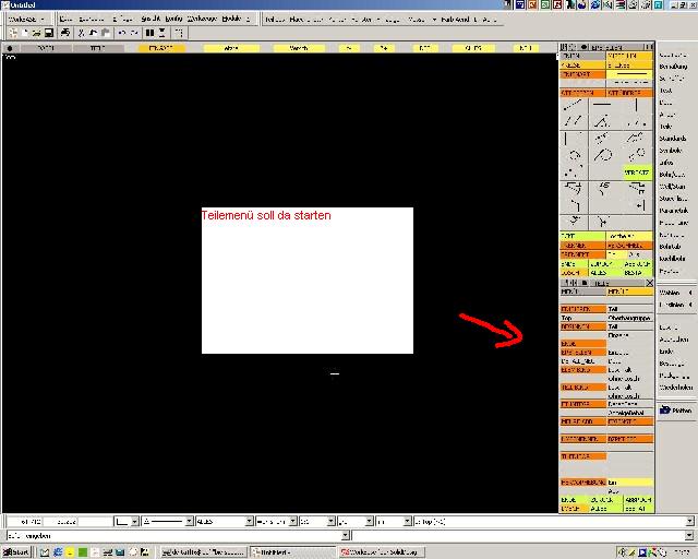

Hallo, es geht darum das unter dem normalen menü automatisch das teilemenü aufgeht siehe bild. wie ich es aufkreige automatisch weis ich, aber wie krieg ich die koordinaten raus, und wie sage ich dem programm das er es dort auf macht

am einfachsten kriegst Du die Koordinaten, wenn Du einen Trace mitlaufen lässt, bevor Du das menu "händisch" verschiebst, also zB:
  TRACE DEL_OLD "Trace.txt"
Mit
  TRACE OFF
  EDIT_FILE "Trace.txt"
hast Du dann etwa so einen File:
  MENU_STATUS MOVE 960,417
und das ist schon der Befehl zum Positionieren des aktuellen Menüs.
Im Ganzen siehts dann so aus:
Code:
CURRENT_MENU Sm_part_1
  MENU_STATUS FIX
  {und eventuell noch:}
  MENU_STATUS UNMAP {zum Ausblenden des Teile-Menüs}
Es gibt auch noch andere Möglichkeiten, aber diese hier ist am effizientesten (& ist mir am schnellsten eingefallen  )
