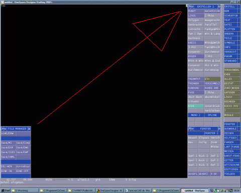

Ich habe eine kleine Frage: Ich habe mir für ME10 V11.6 eine Menuerweiterung geschrieben. Nun möchte ich, wenn ich dieses Menu aufrufe, das es in der rechten oberen Ecke erscheint (Siehe Bild).
Was muss ich in der betreffenden Zeile eingeben?
MENU_LAYOUT layout_mec_window Graphic_area_???

Mahlzeit!
Wenn Dein Menü genauso groß ist wie die ME10-Standardmenues, dann sollte reichen:
MENU_LAYOUT
    Menu_home_point_top
Weil aber Dein Menü kleiner ist & Du es in der oberen Ecke haben willst, sollte es so gehen:
MENU_LAYOUT
    (PNT_XY (X_OF Menu_home_point_top) (Y_OF Graphic_area_up_right))
Menu_home_point_top ist der linke untere Punkt des Menues (in der klassischen Oberfläche / Mausversion)
Graphic_area_up_right ist das obere rechte Eck der Zeichenfläche.
Gutes Gelingen!
Hannes

Hallo Hannes,
Danke vielmals, dein Tipp war Gold wert!!!
