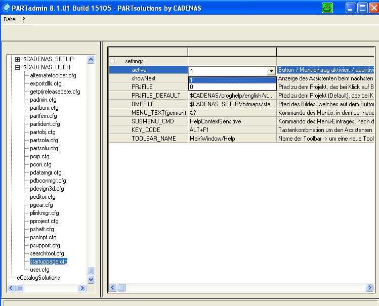

Wir haben auf einem Rechner das Problem, dass sich trotz durchgeführtem Mozilla unregister.bat und register.bat der Assisten nicht öffnet.
Gibt es eine möglichkeit den Assistenten von außen in einer Config datei zu deaktivieren und wenn ja wo und wie.
Danke im Voraus.

Hallo Frank,
Assistent beim Start von PARTdatamanager deaktivieren:
PARTadmin starten -> $CADENAS_USER -> startuppage.cfg -> active von 1 auf 0
s. Anh.
MfG,
MaKi
CADENAS Support

Danke.
hat geklappt.
Ich habe gleich die im Default-User verändert. Somti greift es auf alle User des Rechners.
