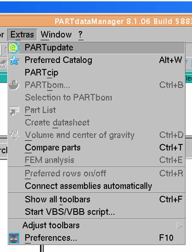

Sorry, aber wo finde ich die System Infos ?
Siehe angehängtes Bild.
Danke schön!
XING

erstellt am: 17. Aug. 2009 14:54    Editieren oder löschen Sie diesen Beitrag!  <-- editieren / zitieren -->   Antwort mit Zitat in Fett Antwort mit kursivem Zitat    Unities abgeben: 1 Unity (wenig hilfreich, aber dennoch)2 Unities3 Unities4 Unities5 Unities6 Unities7 Unities8 Unities9 Unities10 Unities Nur für Manu_b 10 Unities + Antwort hilfreich
sorry, es ist unter dem "?"-Menüpunkt...
