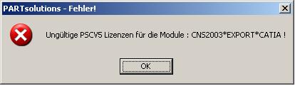

wir bereiten uns gerade für die Einführung von CATIA V5R19 vor.
Funktioniert denn Partsolution V8.0 auch mit R19 oder muss man
auf V8.1 umstellen, evtl. sogar eine neue Lizenz??
Ich bekomm die Menüleiste zwar in CATIA rein, beim Aufruf kommt aber leider immer
eine Fehlermeldung bezüglich Lizenz (siehe Anhang).

Hallo Jules,
8.1.08 ist zwingend erforderlich. Bitte über den Vertriebsweg beziehen/ lassen.
