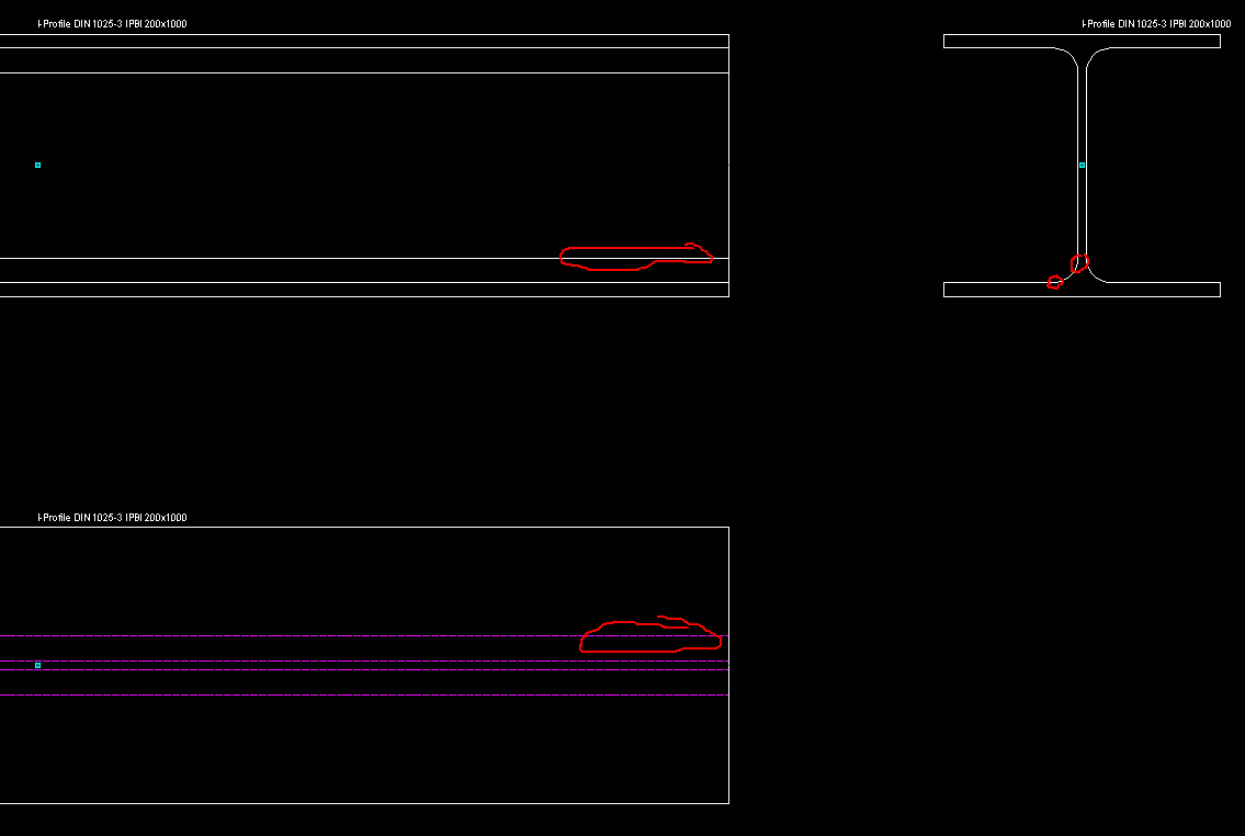

Guten Tag,
Ist es möglich in der Draufsicht sowie in der Vorderansicht eines Stahlbauträgers (hier z.B. IPBl 200) die Radien automatisch auszuschalten? Oder müssen diese von Hand jedesmal manuell gelöscht werden (siehe Screenshot)?

Hallo Tobias,
Die einzelnen Linienarten können vor dem Export in das jeweilige CAD im PARTdataManager ausgeblendet werden. Hierzu gibt es folgende Optionen bei der 2D-Ableitung:

diese funktion ist mir bekannt, nur leider werden beim ausblenden dieser "verdeckten" Linien oder der sonstigen auch die gewünschten Linien gelöscht, da zwischen diesen nicht differenziert wird. Somit werden mir in der Draufsicht (oben) auch die Linien des Mittelstegs, die eigentlich sichtbar sein sollten, mit verschwinden.

Hallo Tobias,
hier nun anbei kl. *.cip mit dieser Norm.
! WICHTIG !
CIP installieren; danach Projekt im PARTdatamanager LADEN und LOD (Extras/Einstellungen/ 3D -> Genauigkeit)
auf MIDDLE stellen, dann wird der T-Träger ohne Phasen und Rundungen übergeben.
