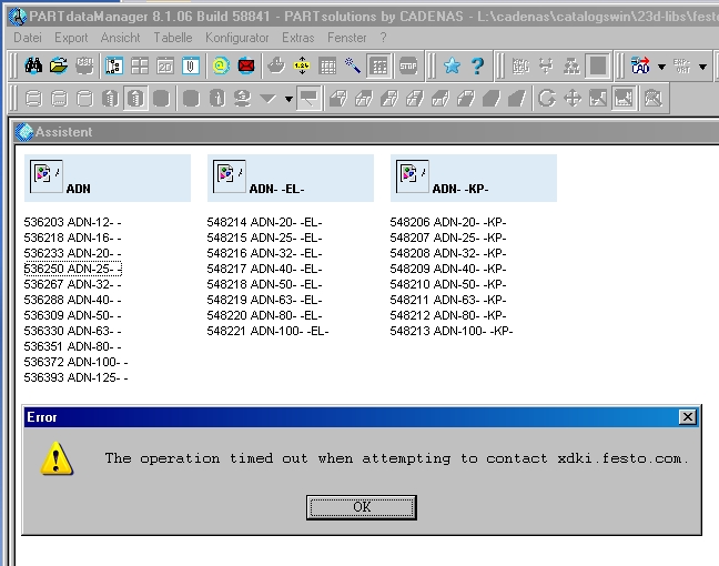

Habe den neuesten FESTO Katalog (06.02.2009) installiert und mich wahnsinnig gefreut, das es wieder den ADN-Zylinder im Baukastensystem gibt.
Doch leider war die Freude nur von kurzer Dauer.
Wähle ich in der Liste z.B. den 536250 ADN-25- - aus, so meldet mir der PC :
The Operation timed out when attempting to contact xdki.festo.com ( siehe Anhang )
Wenn ich das richtig verstehe, möchte der Computer eine Internetverbindung mit FESTO herstellen.
Da unsere CATIA Arbeitsplätze leider keinen Internetanschluss hesitzen ( Beschluss der Geschäftsleitung) kann ich den ADN also immer noch nicht nutzen.
Nun meine Frage: Wie komme ich ohne Internet an die Baukasten- ADN´s ???

Hallo Fugmann,
Infos vom Hersteller:
Stand heute wird eine Internetverbindung für Baukastenprodukte wie zum Beispiel beim 536250 ADN-25-... benötigt, um eine gültige Konfiguration innerhalb der Standard PARTsolutions Umgebung erzeugen zu können.
Mittels des Festo Produktkatalogs auf DVD können Offline CAD-Daten - unter anderem auch native CATIA V5 Modelle - für alle Baukastenprodukte erzeugt werden.
