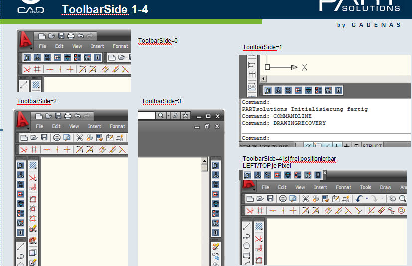

ich versuche gerade herauszubekommen, wo in AutoCAD Mechanical 2008 die Informationen der PS-Werkzeugkästen gespeichert werden... weil: immer wenn ich AutoCAD starte, steht der PS-Werkzeugkasten immer an der gleichen Stelle.
Schalte ich ihn aus, ist er beim nächsten Start wieder da.
Verschiebe ich ihn, ist er beim nächsten Start wieder an der alten Stelle.
Wo steht's geschrieben?

Hallo Sebastian!
Datei:
ifacad2008.cfg
(zu finden hier: ...\cadenas\partsolutions\software\iface\autocad\acad2008)
unter:
[MENUOPTIONS]
MenuEnable=1
ToolbarEnable=1
ToolbarSide=4
Left=0
Top=0
Vgl. Bildchen anbei.
