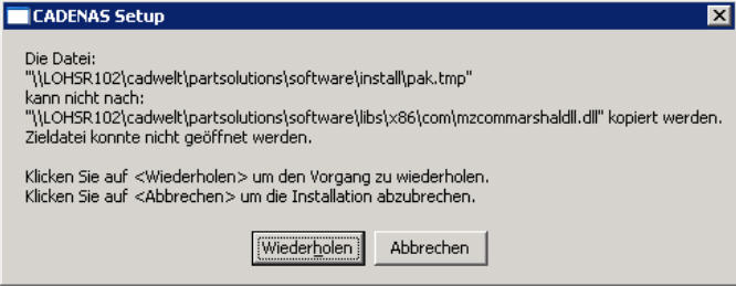

erstellt am: 09. Jan. 2009 10:39    Editieren oder löschen Sie diesen Beitrag!  <-- editieren / zitieren -->   Antwort mit Zitat in Fett Antwort mit kursivem Zitat    Unities abgeben: 1 Unity (wenig hilfreich, aber dennoch)2 Unities3 Unities4 Unities5 Unities6 Unities7 Unities8 Unities9 Unities10 Unities
Hallo MaKi,
habe die Datei runtergeladen und versucht zu installieren.
Anbei die Problem Meldung (Abbruch) bei der Installation.
Zusätzlich ist das Starten von PARTSolutions auf dem Client erheblich langsamer geworden und jetzt kann ich auch keine Daten mehr an pro/E übergeben da das Icon "Übergabe an CAD" ausgegraut ist.
Danke für die schnelle Hilfe.
Lucky

erstellt am: 09. Jan. 2009 11:14    Editieren oder löschen Sie diesen Beitrag!  <-- editieren / zitieren -->   Antwort mit Zitat in Fett Antwort mit kursivem Zitat    Unities abgeben: 1 Unity (wenig hilfreich, aber dennoch)2 Unities3 Unities4 Unities5 Unities6 Unities7 Unities8 Unities9 Unities10 Unities Nur für lucky6666 10 Unities + Antwort hilfreich
Hallo Lucky,
der Pfad verweist auf ein Serverlaufwerk, d.h. hier, dass irgendjemand noch eine Verbindung zur
CADENAS Freigabe aktiv hat.
Systemsteuerung/Verwaltung/Computerverwaltung/Freigegebene Ordner/ Geöffnete Dateien
dort dann alle Verbindungen zu CADENAS kappen und danach die Install des Ifaces wiederholen
Bitte hier aber mal den Support deines Händlers zuschalten; die sollen dir hier helfen.
