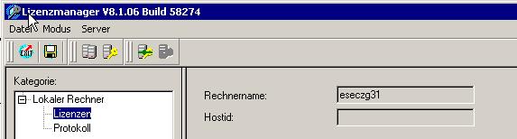

Hallo zusammen
Unsere IT hat vor ein paar Wochen den Lizenzserver wo unser Partsolution die Lizenzen her hat virtualisiert - und um es gleich vorneweg zu nehmen: die MAC Adresse ist immer noch die gleiche.
Trotzdem läuft nun unser Partsolutions nicht mehr. Ich vermute auch den Grund zu wissen. Auf dem alten, physikalischem Lizenzserver zeigte mir nämlich der Lizenzmanager neben dem Rechnername auch die Hostid an. Auf dem neuen, virtuellen PC ist zwar alles identisch vorhanden (was die Filestrukturen angeht), aber das Feld mit dem Hostid Eintrag ist leer.
Mein Problem ist nun, dass ich keine Möglichkeit gefunden habe, die Macadresse dort wieder einzufügen.
Weiss jemand wie man das machen muss?

Um den Lizenzserver auf einer VM zu betreiben ist zuerst eine gesonderte EULA
zu unterzeichnen, dann das LizFile umzustellen.
Näheres dazu via Email über unseren Support.

Virtualisierung ist möglich!
Man muss bei Cadenas wie oben bereits erwähnt eine Vertragserweiterung unterzeichnen (kostenlos) um an ein neues Lizenzfile zu kommen.
In userem Fall waren noch Anpassungen an dem license.cfg File der lokalen Installation notwendig. Scheinbar hat die PC-Namenauflösung nicht funktioniert und daher musste anstatt dem Namen die IP des Lizenzservers eingetragen werden in diesem license.cfg File.
