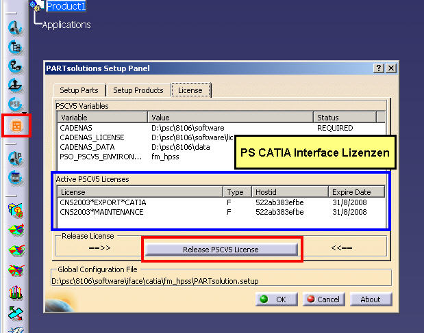

Hallo zusammen
Seitdem ich ein neues Flex-LM Lizenzfile einspielen musste, habe ich folgendes Problem. Sobald CATIA gestartet ist, wird mir die Flex-LM Lizenz bereits belegt. Bis anhin wurde die Lizenz erst bezogen, sobald man aus CATIA über die Partsolution-Ikons das Partsolution startete.
Die Lizenz wurde nach dem Schliessen von Partsolution wieder freigegeben.
Kennt jemand von euch dieses Phänomen und wenn ja, wie kann es behoben werden.
Vielen Dank im Voraus und freundliche Grüsse
Sascha

dieses Verhalten ist ab dem FL23 der PS-CATIA Schnittstelle standardmäßig so eingebaut.
Man kann das folgendermassen umgehen.
1. Die PSCV5 Lizenz manuell freigeben.
  => funktioniert über die Funktion "Einstellungen (Setup)"
  Reiter License + Release PSCV5 License
  siehe Bild "pscv5_license_release"
2. Die PSCV5 Lizenz beim CATIA Start nicht automatisch anziehen.
  => Dazu muss vor dem CATIA Start die Datei
      %APPDATA%\hpss\pscv5\Licensing.PSCV5Settings
      gelöscht werden.
  Falls diese Datei vorhanden ist, wird einem Anwender die PSCV5
  Interface-Lizenz bereits beim CATIA Start zur Verfügung gestellt.
  Falls nicht, wird die Lizenz beim ersten Aufruf einer PSCV5
  Interface Funktion angefragt.

Hallo gfmx
Danke für deine Antwort. Ich konnte deine Lösung auch nochvollziehen. Was waren die Gründe für die Umstellung dieses Verhaltens? Ist es möglich, dass die Datei Licensing.PSCV5Settings gelöscht wird, sobald Partsolution geschlossen wird? Ich bin mir sicher, dass der Konstrukteur immer wieder mal vergessen wird, die Lizenz freizugeben, nachdem er Partsolution geschlossen hat. So bleibt die Lizenz auf ihn reserviert, obwohl er PS gar nicht mehr braucht.
Es grüsst dich - Sascha

Hallo KlausJ
unter UNIX ist die Datei
in dem Verzeichnis
  $HOME/pscv5/
abgelegt.
Die Vorgehensweise ist analog zu der WINDOWS Implementierung
gfmx

Hallo Sascha_72
im Moment geht es nicht automatisch.
Das Säubern dieser "Lock"-Datei kann aber über die Startprozedur für CATIA V5 erfolgen. In der nächsten Version des CATIA Interfaces wird es eine Voreinstellung geben, so dass die PSCV5 Lizenz erst bei der Verwendung einer PSCV5 Funktion gezogen wird

Hallo gfmx,
Vielen Dank !
Habe sie gefunden und umbenannt. Morgen werde ich sehen, ob es erfolgreich war.

Hat übrigens funktioniert - Vielen Dank nochmal
