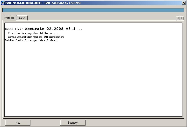

Bei der Installation neuer Kataloge bzw. bei Updates von bestehenden Katalogen über das Internet tritt folgende Fehlermeldung auf:
Fehler beim Erzeugen des Index!
Was bedeutet das bzw. wie kann da Abhilfe geschaffen werden?
Vielen Dank.

Der Index wird nach $CADENAS_DATA/index geschrieben; hier sehr vss. fehlende Schreibrechte.

Vielen Dank, genau das war es. Funktioniert nun einwandfrei!
