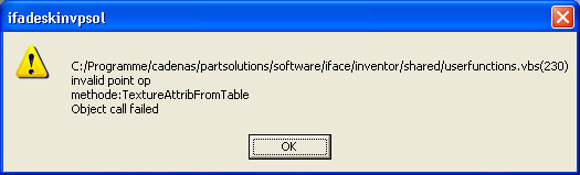

Ich bekommen seit neuestem eine Fehlermeldung in Inventor 10.
(Screenshot im Anhang)

Hallo Markus,
hier muss zwingend die 8.1.06er Install DVD mit den dort enthaltenen Ifaces zum INV verwendet werden.
D.h. es müssen alle Ifaces zum INV von dieser DVD installiert sein/ werden.
