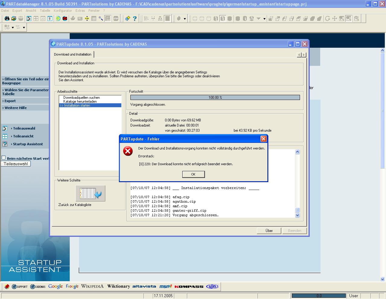

hallo habe heute ein updates der kataloge durchgeführt. hab jetzt schon 2 mal diese fehlermeldung bekommen. was könnte das sein?
und dann wollte ich noch fragen, warum zeigt es bei meinen katalogen, die ich drauf habe beim updatefenster an, dass sie nicht installiert sind (gelbes zeichen) aber dhinter steht das datum der installation. oder gehört das so?
danke
manuel

Hallo manuel_bo,
Das Problem ist wahrscheinlich die Konfiguration Ihres Netzwerks.
Standartmäßig ist bei uns http:8080 und FTP:21 eingestellt,
das müßten Sie bei sich entsprechend einstellen.
Sie können das in den Proxyeinstellungen im PARTdataManager unter
"Extras -> WWW-Update und dann auf Einstellungen" nachschauen,
damit sollte es funktionieren.
Es können die Einstellungen von einem FTP-Programm (z.B. FileZilla) 1:1 übernommen werden.
Damit muss es von Seitens CADENAS aus klappen.
