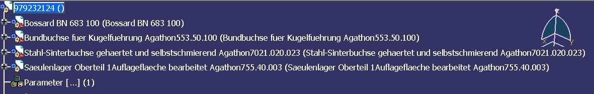

Guten Tag,
wir setzen eine von HAITEC definierte PARTsolution Setup-Datei ein.
Nun ist es so, dass gewisse Komponenten aufgrund des Namens ziemlich leicht erkennbar sind. Andere werden aber mit sinnlosen Namen abgespeichert.
Kann man es irgendwie so beeinflussen dass immer "Normalen Namen" verwendet werden?
Ich habe das Problem bei der Firma HAITEC bereits gemeldet aber bis heute keine Antwort erhalten.
Beispiel:
- Bossard BN 683 100 -> OK
- Stahl-Sinterbuchse gehaertet und ... -> KO
- Sauelenlager Oberteil ... bearbeitet ... -> KO
Gruss,
FF

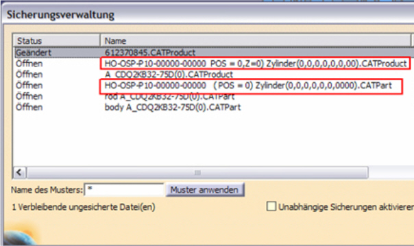

Bei uns haben wir in der PARTsolution.setup-Datei diese Variabel gesetzt: *CATPART_NAME:<$NB> -> Tipp von HAITEC.
Dies war notwendig, weil wir sonst Komponenten aus den SMC- und Hoerbiger-Katalog nicht importieren können.
Das Problem ist nun aber dass wir jetzt redundante Daten im Poolverzeichnis haben, da diese Variabel den Namen der Komponenten steuert.
Als Beispiel haben wir einen Zylinderstift vom Hersteller Bossard vielfach heruntergeladen.
Hier siehst du welche Namenskonventionen verwendet wurden:
- BN 855 5x20.CATPart
- BOSSARD_Bossard BN 855 5x20.CATPart
- Bossard BN 855 5x20.CATPart
Für die gleiche Komponente, haben wir 3 Files zu verwalten. Ich kann jetzt nicht Tabula rasa machen, weil die Komponenten (natürlich mit unterschiedlichen UUID) mehrmals verbaut wurden!
Ich möchte einmal für alle eine Nameskonvention definieren, die immer gleich bleibt für alle Komponente.
Ich glaube man kann es in dieser setup.Datei definieren, aber es macht für mich keinen Sinn eine Komponente von Bossard wie folgt zu benennen:
Lieber:
Bossard_BN_855_5x20.CATPart
- Wie lässt sich das machen?
- Muss ich wirklich eine spezielle Makro verwenden?
Es wäre nett eine Reaktion von CADENAS- uns HAITEC-Support zu haben.
MfG,
FF
