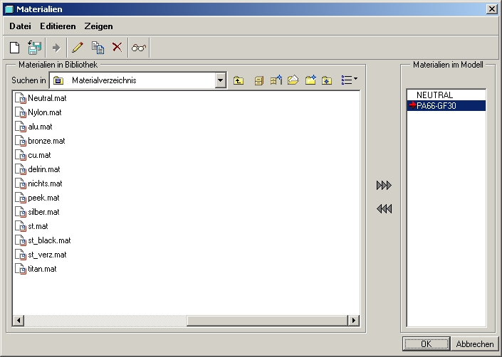

Ist es möglich, dass in der *.ini-Datei ausgewiesene Materialverzeichnis zu ändern? Das wäre mir sehr recht, da wir unterschiedliche Files für Pro/E und PartSolutins verwenden und ich diese gerne auch räumlich trennen würde.
Danke und Gruss, Calvin

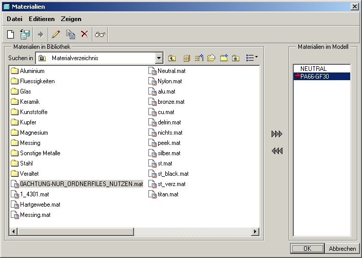

Cool, das wäre mir eine Hilfe. In WF3 hat sich z.B. das Fenster der Materialbibliothek so geändert, dass man auf den ersten Blick nur noch die PS-Materialfiles sieht - da greifen dann sicher einige daneben - siehe Bild.
Ich schau also mal in zwei, drei Wochen hier vorbei oder Du schickst mir eine Antwort.
Danke, Calvin

Danke Herr Klaus für den prima support, mittels des neuen search path´s (search_path $admpath:\Material\cadenas) funktioniert die Trennung der Materialordner für Pro/e und PS nun einwandfrei.
Gruesse, Calvin
