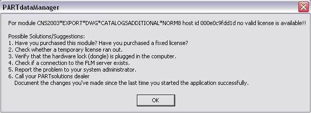

wenn ich mit der Übergabe an AutoCAD exportieren will, bekomme ich eine Fehlermeldung (siehe Anhang)

diese Meldung kommt nur dann, wenn man ein DWG exportieren will, nicht wenn man nach ACAD direkt exportiert.
Bitte Handbuchkapitel zu ACAD lesen und PARTsolutions in ACAD einbinden, dann klappt's auch. (Vorausgesetzt, es sind überhaupt Lizenzen verfügbar!).
