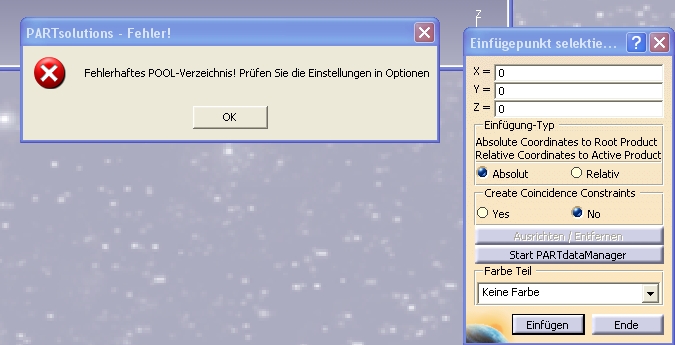

Aus Catia heraus Part-Solutions (PS) Starten funktioniert einwandfrei, ein Teil in PS auszuwählen funktioniert auch, sobald das Teil jedoch an CATIA übergeben werden soll kommt nur eine Fehlermeldung (siehe Anhang). Es folgt die Fehlermeldung bei klicken auf den Button "Einfügen" Fehlerhaftes POOL-Verzeichnis! Überprüfen Sie die Einstellungen.
Wo ist die falsche Einstellung zu finden, bzw. welcher Ordner ist Fehlerhaft?

Danke für die Hilfe. Habe die Einstellung gefunden:
In Catia/Assembly gibt es in der Icon-Gruppe "Part-Solutions" einen Extra-Button "Einstellungen". Hier kann das Poolverzeichnis korrigiert werden.
