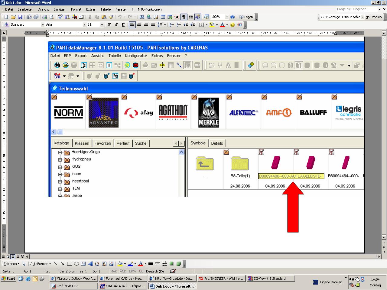

Hallo, kann mir jemand sagen welcher Parameter der POL-Datei für die Bildinformation verantwortlich ist.
Siehe Anhang mit rotem Pfeil markiert.
gruß
Passi

Hallo Passi!
Bei dem dargestellten Text handelt es sich um die Bezeichnung und die Beschreibung. Diese beiden Texte stehen nicht in der pol-Datei sondern in der prj-Datei. Am besten kann man die Texte mit dem PARTdataManager bearbeiten. Dazu muss das Projekt geöffnet werden und kann dann mit Tabelle/Bearbeiten, bearbeitet werden.

Ok,
Und die Prj. muss ich mit PartEditor öffnen, oder?
