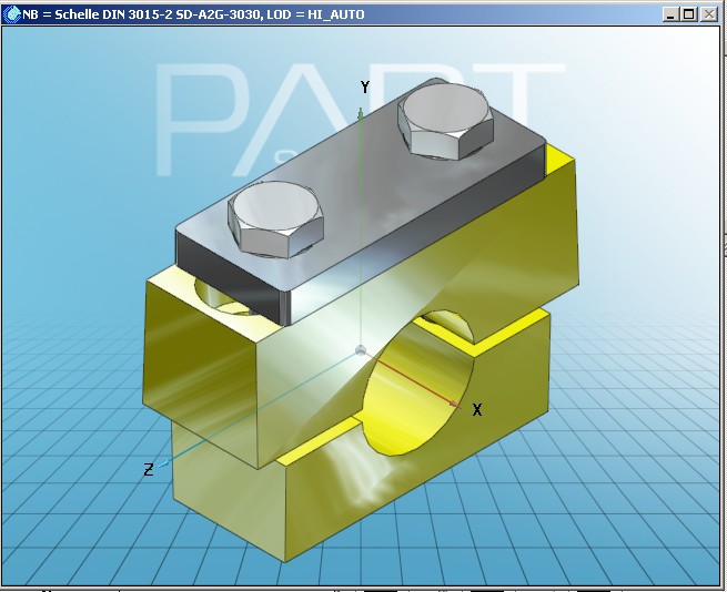

DIN 3015-2 in PARTsolutions ist fehlerhaft. Die Baugruppen werden teilweise nicht richtig regeneriert.

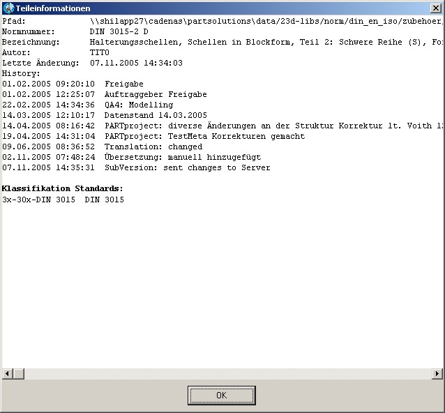

Hallo MaKi,
nach dem Katalogupdate ist das Teil immer noch falsch. Haben wir den aktuellen Stand (siehe Anhang)?

Hallo Steffen,
CAD lädt das Teil aus dem Poolordner! Dort liegt es falsch, also dort
bitte löschen, dann neu laden und es klappt.

Hallo MaKi,
befinden sich die Teile schon vor dem CAD-Export im Pool-Ordner?
Warum muss man die veralteten Teile manuell Löschen?

Hallo Steffen,
nein, aber wenn man einmal ein "kaputtes" Teil übergeben hat liegt das im Pool. Weil sich aber bei einem neuen, überarbeiteten Teil der NAME nicht geändert hat, wird das Teil dann nicht neu generiert sondern eben aus diesem Poolverzeichnis geholt.
