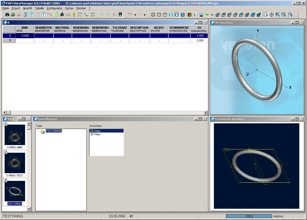

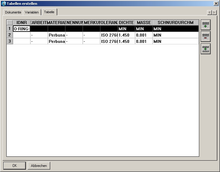

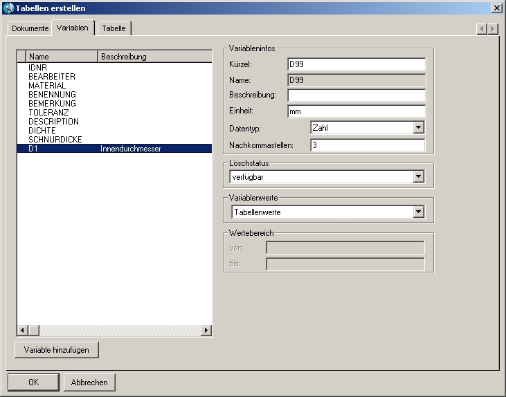

- Ich kann zwar Tabellenzeilen hinzufügen, aber die sind dann augenscheinlich nur Kopien des Ursprungseintrages, d.h. ich kann die gewünschten Werte für Schnurdicke und Innendurchmesser nicht eintragen. Da fehlt mir noch die Zuordnung: wie kann ich die gewünschten Werte mit der Tabelle verknüpfen?
- Eine andere Möglichkeit wäre es natürlich auch, nicht jeden Tabelleneintrag selbst zu erstellen, sondern - ich nenn das mal Eintragsspalten (gelb) - zu erstellen. Das gibt es ja bei einigen Katalogen, dass man bestimmte Werte in gelb gekennzeichnete Spalten eintragen kann. Das wäre auch eine gute Lösung, aber auch da bleibt die Frage nach der Verknüpfung zwischen relevanten Massen im Teil mit der Tabelle.
- Die Idee mit en templates kam mir einfach, ich weiss nicht, ob die PS-templates bei der Erstellung des Teils relevant sind, oder ich die normalen templates aus Wildfire benutzen kann?
Anbei ein paar Bilder, um zu zeigen wo ich hängen geblieben bin.

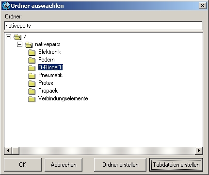

Beim native checkin gibt es den Reiter "Tabdateien erstellen" - den meinst du wahrscheinlich, oder? (siehe Bild).
Über den Tipp mit den Parametern bin ich auf die Idee gekommen, im Pro/E-Teil einen beziehungsgesteuerten Parameter "Dicke" anzulegen. Dieser Parameter erzeugt bei der Übergabe an PS eine Tabellenspalte "Dicke". Wenn ich nun die Tabelle bearbeite, kann ich eine weitere Zeile einfügen und dort den Wert für "Dicke" ändern.
Aber: obwohl keine Fehlermeldung kommt, kann ich den neuen O-Ring nicht ans CAD übergeben., scheinbar fehlt noch was - aber was (siehe Bild).

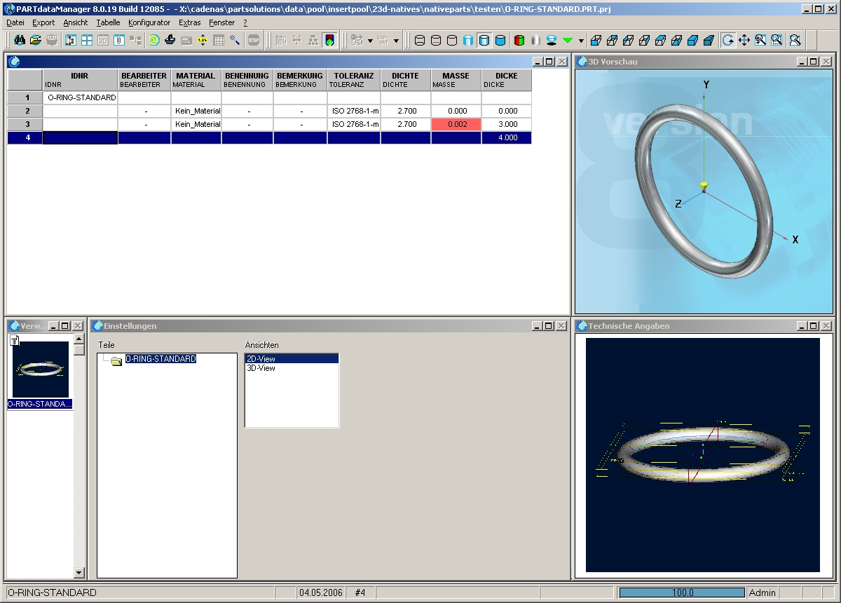

Wir kommen der Sache auf die Spur, hier nochmal meine Vorgehensweise bis zum "Absturz":
  1. Erzeugung des Teils in Pro/E, mit den Parametern "Dicke" (=d49) und "Innendurch" (=d45). Zudem gibt es noch eine beziehungsgesteuerte Versatzebene "Tangential" (Versatz = d49*0.5)
  2. einchecken des Parts in Intralink, dort in den Ordner cadenas
  3. native checkin nach PartSolutions
  4. im Datamanager anlegen der korrekten Normbezeichnung NB='$IDNR. $DICKE. $INNENDURCH.'
  5. ebenso im DM anlegen der Wertebereiche für Dicke und Innendurch
  6. anschliessend erscheinen die beiden Tabellenspalten "Dicke" und "Innendurch" gelb und können editiert werden
  7. beim Auschecken wird - obwohl kein in Pro/E kein MAterial vergeben wurde - KEINE Materialabfrage durchgeführt
  8. in Pro/E erscheint die Fehlermeldung ' 3 30' kann nicht aufgerufen werden. PARTsolutions Error:could not add instance
  9. ändere ich die Tabellenwerte wieder in die Werte des Ursprungsteiles kann der O-Ring dennoch nicht mehr ins CAD übergeben werden
  10. selbst bei Rückstellung der Variablenwerte (für Dicke und Innendurch) auf Tabellenwerte kann das Teil nicht übergeben werden
Ein neu erzeugter O-Ring, dessen Tabellenwerte und NB ich nicht anfasse, lässt sich einwandfrei übergeben. Er wird auch dann aufgerufen, wenn ich das part nicht im Workspace habe und es erst automatisch aus dem Commonspace ausgecheckt werden muss. Sobald ich die NB ändere, lässt sich das Teil nicht mehr übergeben.
