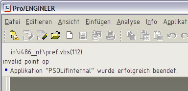

Hallo Support & alle Leidensgenossen,
wir haben Porbleme mit den selber erzeugten Native Teilen.
Das einchecken (Native checkin) der Native Teilen hat soweit geklappt, nur beim Auschecken kommt immer die Meldung (siehe Anlage):
PARTsolutions Error:K:\cadenas\partsolutions\software\iface\proewildfire\bin\i486_nt\pref.vbs(112)
Der Pfad:
(poolFolder=$CADENAS_DATA\pool\insertpool\23d-natives\nativepool\wildfire\)
für den Pool Ordner müßten alle eingetragen sein. (ifwfint.ini & ifwfext.ini) trotzdem scheint irgendwas noch zu fehlen!
Support könnt Ihr uns vielleicht weiterhelfen??
System: Pro/E Wildfire 2 mit ILink 3.3

Hallo sunraiser,
schick uns ( support@cadenas.de ) bitte mal:
1. Systeminfo aus dem PARTdatamanager -> ?
2. pref.vbs (bitte umbenennen)
3. ifwfint.ini
4. Problembeschreibung + Screenshot.
MfG,

Servus,
Daten sind unterwegs!
