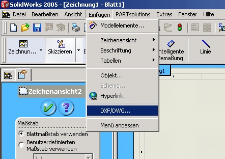

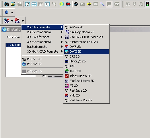

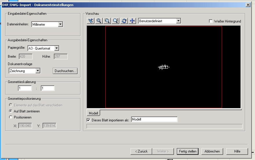

Hallo Reto!
Sorry für die späte Antwort aber tel. hast du ja schon Infos bekommen.
Du musst das gewünschte Teil als DWG-Export lokal speichern.
Anschließend innerhalb von SolidWorks als DWG importieren.
Zum Verschieben Rahmen wählen und nicht einen Punkt der Skizze;
dann klappt es wunderbar!
Anbei Bilder.
