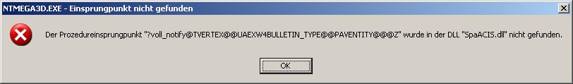

Hallo zusammen
Ich möchte die vorhandenen Kataloge mittels Update übers Internet aktualisieren. Es erscheint aber eine Fehlermeldung (Siehe Beilage).
Woran liegt's?
Version 8.0.24
Danke für die Hilfe.

Hallo Davidoff,
das ist auch mal was Neues ;-)
1. Passiert das bei allen Katalogen?
2. Ist der Rechner, an dem du das Katalogupdate ausführen willst ein PARTsolutions-Arbeitsplatz?
3. Hat das so schonmal funktioniert?

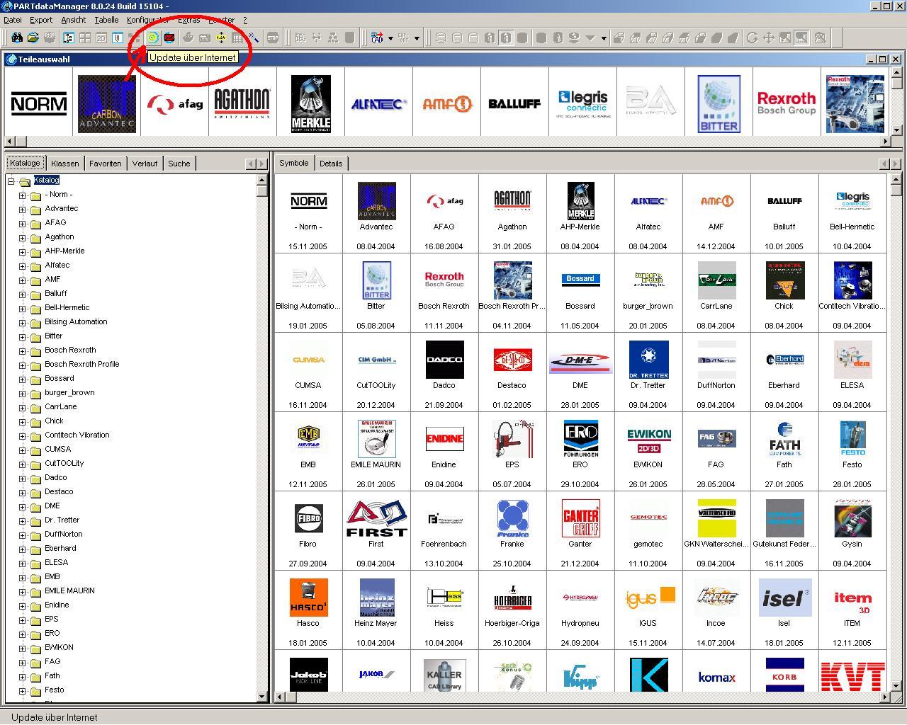

Hallo MaKi
1. Es passiert, wenn ich "Update über Internet" drücke (Siehe Bild).
2. Ja, ist ein PARTsolutions-Arbeitsplatz.
3. Ja, es hat schon mal einandfrei funktioniert.

Hallo Davidoff,
bitte Datei anbei speichern unter $CADENAS_DATA/23d-libs (InstallPfad der Kataloge!).
Sollte dort eine sein, diese umbenennen/ wegsichern. Dann der Datei die Endung .txt nehmen.
Irgendwie ist diese Datei bei dir kaputt gegangen oder verschwunden?!!
