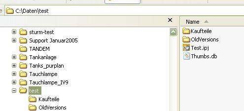

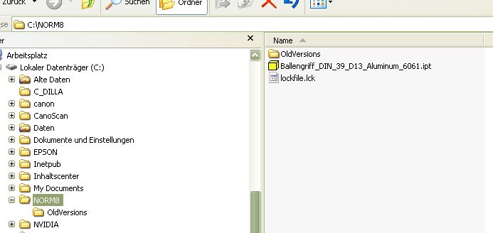

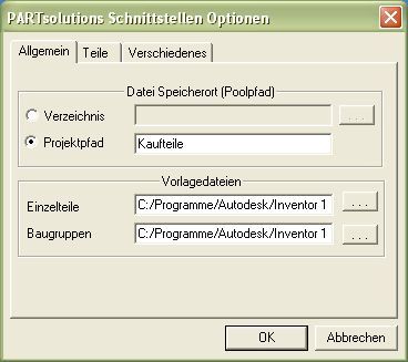

WAS mache ich falsch ???? Habe in den Optionen Den Poolpfad auf Projektpfad: Kaufteile gesetz, Mein Projekt liegt unter C:\Daten\Test und die Partsolutionsteile landen immer unter C:\ ???? Dort wird dann je nach Bauteil Entsprechendes Unterverzeichnis ( z.B. Norm8 ) angelegt,
WARUM Ignoriert er mien Projektverzeichnis ????

Ja die Rechte sind alle da, Das Projekt liegt unter C:\Daten\Test,
es gibt einen Ordner c:\Daten\Test\Kaufteile
Nach dem Einfügen legt er eine Ordner C:\Norm8 an in dem dann das Partsolutions-Teil liegt.
Hab da auch ein Paar Screenshots gemacht ....
Reicht das so ?

Hallo Sonja,
du musst in diesem Falle noch darauf achten, dass es im INV auch einen
entsprechenden Bibliothekspfad gibt, der hier Kaufteile heissen muss.
MfG,
MaKi

Hallo Herr Kiessling,
Jaaa das wars !
Danke für die Hilfe.
