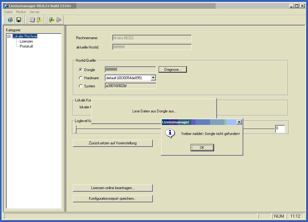

Ich habe ein Problem mit einer Partsolutions Installation. Die alte Version wurde deinstalliert und die neue Version 8.0.24 installiert.
Seit dem wird der Dongle, angeschlossen am Parallel Port, nicht mehr erkannt. Ich habe schon den Dongle Treiber deinstalliert und wieder neu installiert, ohne Erfolg. Ein zweiter Dongle, der testweise an den PC angeschlossen wurde, funktioniert auch nicht.
Einen Screenshot der Fehlermeldung im Lizenzmanager habe ich angehängt.
Hat jemand eine Idee, was ich noch probieren könnte?

Hallo Michael,
1. Habt ihr meherer PSOL-Arbeitsplätze? Dann diesen Dongle dort mal testen.
2. Ggf. bitte neuen Rechner mit PSOL aufsetzen und dort den Dongle testen.
3. U.U. ist einfach der LPTPort defekt.
4. U.U. ist aber auch der Dongle defekt (wenn er an einem anderen PC
auch nicht erkannt wird).
Sofern der Dongle nicht länger als 2 Jahre bei euch ist, werden wir diesen
ggf. kostenlos tauschen.
