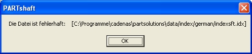

Hallo Cadenas,
mein Wellengenerator hat den Geist aufgegeben. Allerdings weiss ich leider nicht ob es an der SW 2005 oder an der V8.23 liegt. Es escheint eine Fehlermeldung (Siehe Bild)und nach einmal Ok klicken ist Schluss. Neuen Suchindex hab ich noch erstellt, nützt aber auch nichts. Wie weiter?
Bis demnächst!
Hans Meiser

Hallo Hans,
PARTshaft ist extrem sensibel, was die korrekte Anzahl der Normteile (DIN) angeht!
Einzig vernüfntiger Lösungsansatz hier:
1. Normteile (DIN_EN_ISO) deinstallieren (wie? Auf Anfrage unter support@cadenas.de
2. PARTdatamanager-Index für den Ordner Norm/DIN_EN_ISO "aktualisieren".
3. PARTshaft-Index $(CADENAS_DATA)/3d-shafts "aktualisieren"
4. Normteile aus dem Internet www.cadenas.de/... laden/ installieren.
Danach sollte es wieder klappen.

Hallo MaKi
hat prima geklappt! Das Ding läuft wieder einwandfrei.
Danke!
