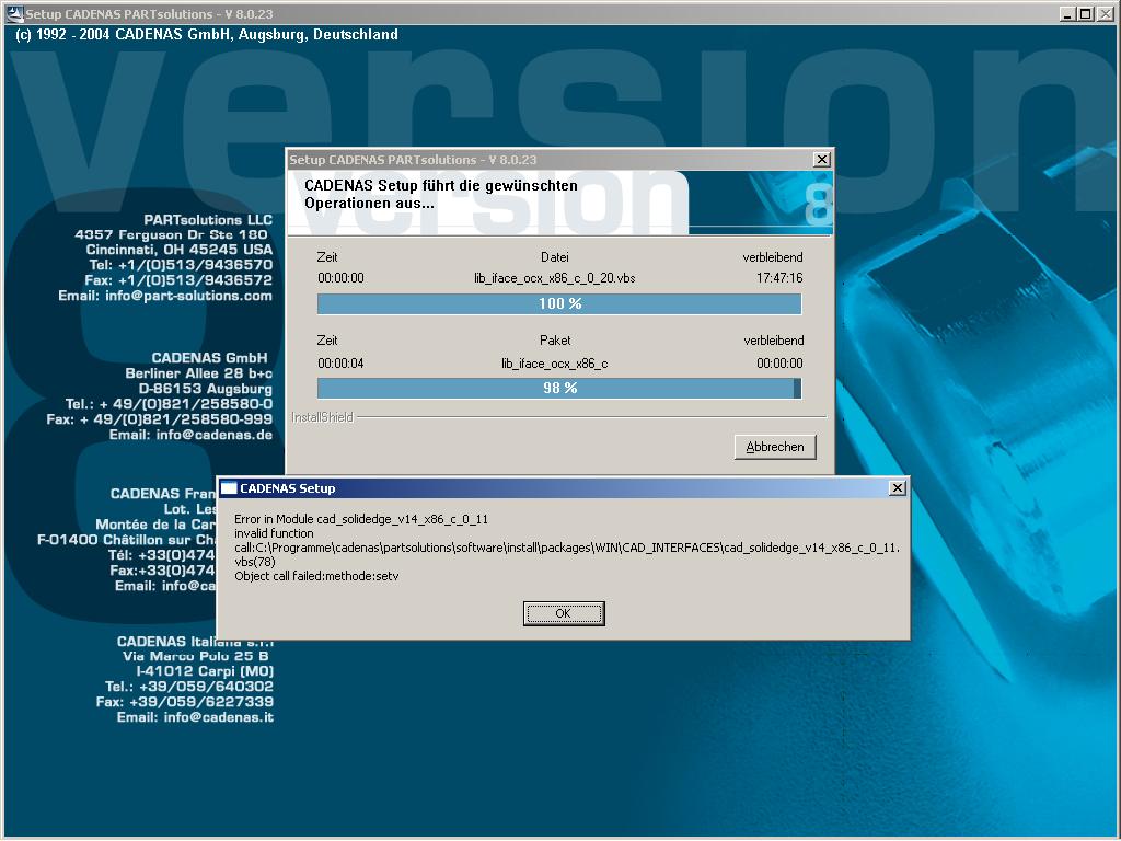

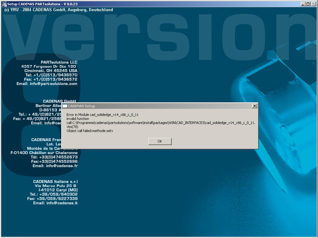

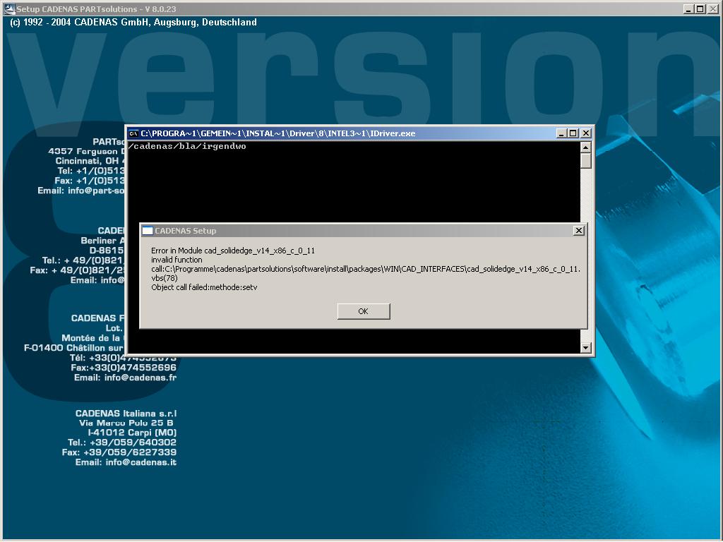

ich habe heute versucht (ja, heute, die Admins arbeiten dann wenn alle anderen Feierabend haben) auf einem Win-XP-Prof-Rechner Part-Solutions 8.0.23 zu installieren. Geht soweit alles glatt wenn ich das ganze ohne Programm-Spezifischer Schnittstelle installiere. Wähle ich die Schnittstelle für SolidEdge V14 aus kireg ich ne Fehlermeldung und die Inst bricht nicht ab, sondern läuft nach dem bestätigen der Fehler durch.
Die Fehlermeldungen habe ich im Anhang.
Weiß jemand warum?

Hallo Nullomat,
das Iface auf der 8023er ist leider schon längst überholt.
Bitte dazu einfach das aktuelle Iface aus dem Web holen und installieren.
Es ist ausserdem anzuraten dass du dir auch die aktuelle SoftwareCD besorgst, 8024 (das entbindet aber nicht, das neuste Iface aus dem Web zu holen!).  CDs über den PARTsolutions-Händler.
Iface-Update:
www.cadenas.de -> service\download\update\V8.0\cad-interfaces...
Im Bereich Service ist die Einrichtung eines Zugangs zwingend vorausgesetzt!
